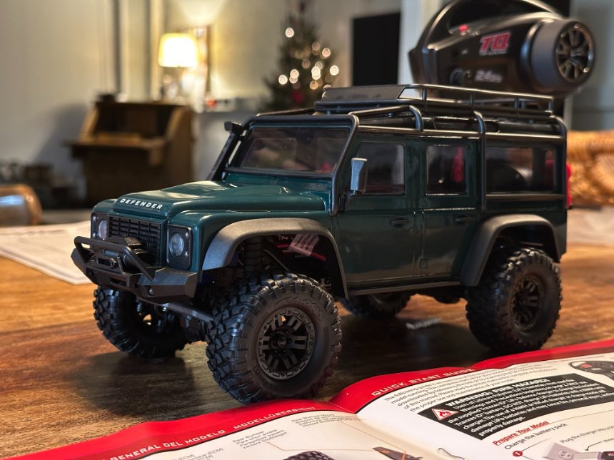

In dit bouwverslag deel ik de voortgang van mijn aller eerste RC auto.
Althans, ik had vroeger als kind 2 RC auto's een gele 4x4 achtige en een Mclaren F1 auto, afstandsbediening nog aan een kabel zegmaar.
Dit was mijn eerste "echte".
De TRX4M Landrover Defender in het groen!
Vandaag de dag is die al redelijk aangekleed, maar voor de volledigheid (en de leukheid van dit topic) zal ik doen alsof het een gloednieuwe standaard 4M is! Dus, bij deze:

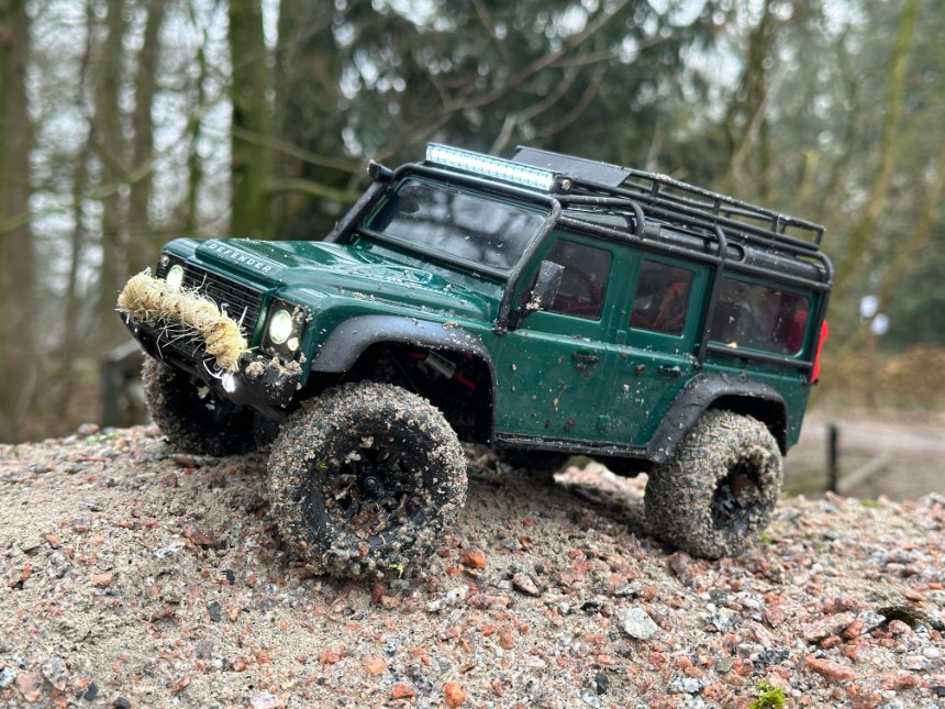

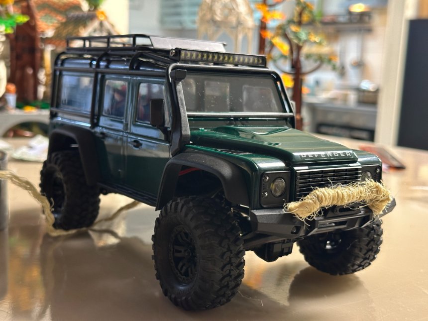

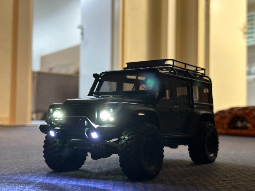

Ja dat was die toen zeker Cooper!

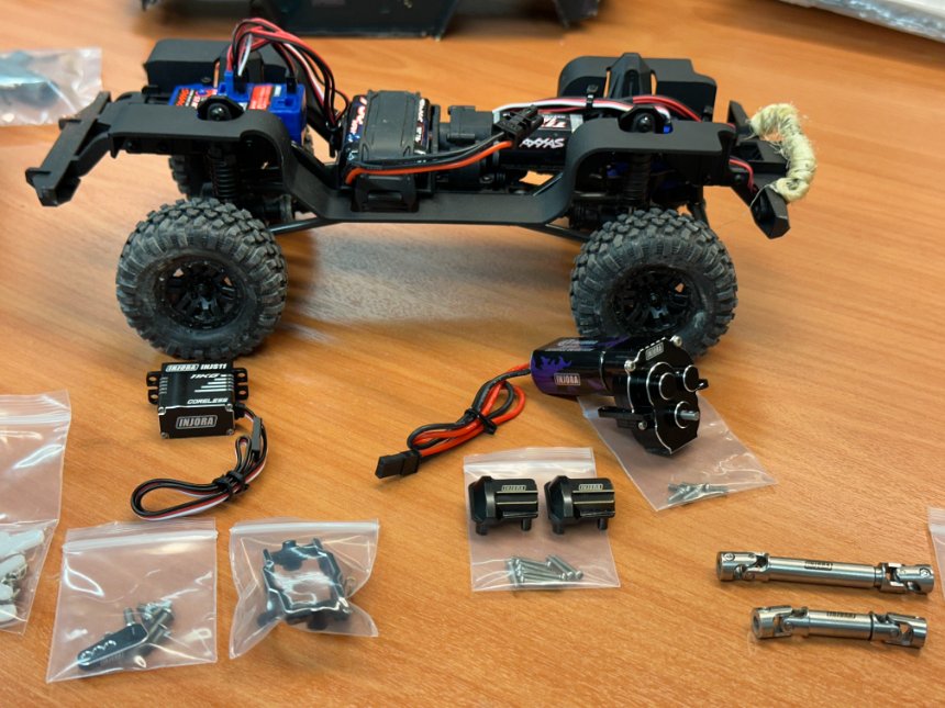

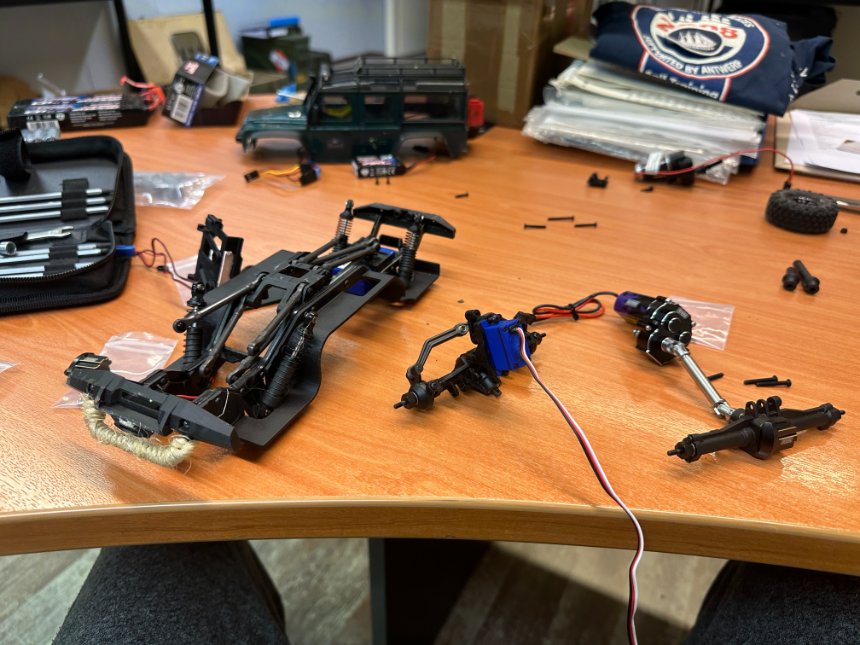

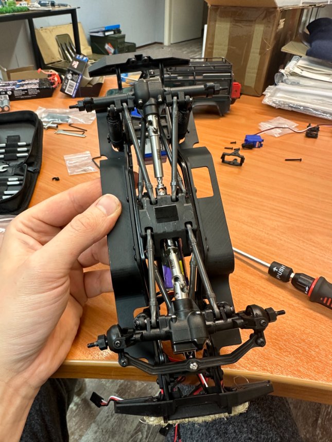

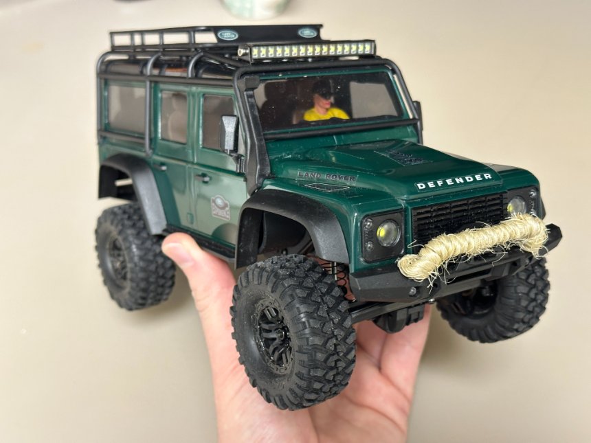

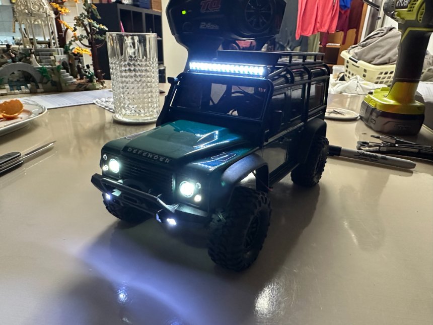

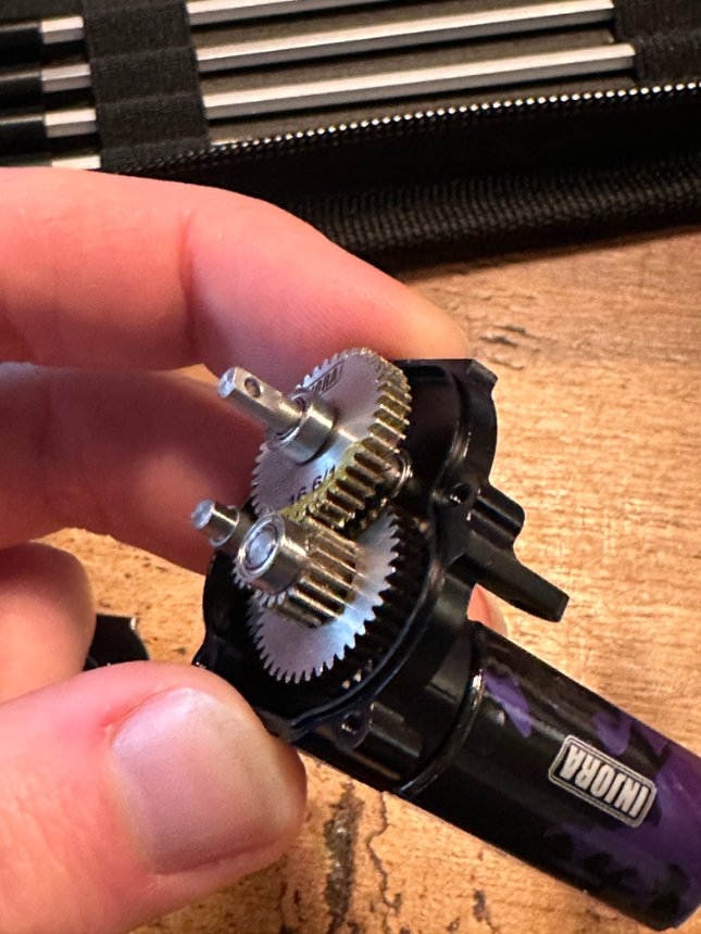

Gelukkig had ik direct bij de aanschaf al enkele leuke upgrades mee besteld.
De pro scale light kit, een ledbar en de paarse injora motor inclusief metalen versnellingsbak.
Weinig foto's van de installatie, maar dit is het resultaat. (ohja, en nog wat touw om de voorbumper, maar dat had ik nog liggen)

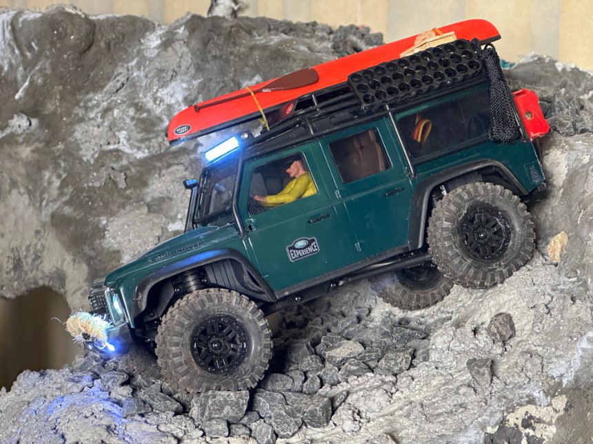

- De nieuwe motor, stalen huis en crawler gears! (weet even niet meer of dit op de foto de crawl of gewone tandwielen zijn)

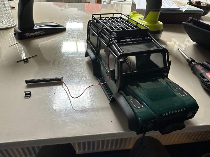

- De pro-scale light kit zit er op!
- Daar moet ik nog steeds aan wennen... Gaten boren in mooie dingen...
- En ja hoor, de LED bar zit er ook op.
- Even wat touw om de bumper geknutseld
- Het eerste buitenritje is ten einde. We hebben genoten!

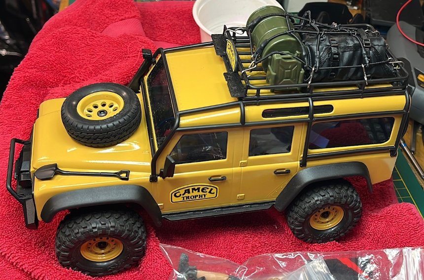

Zijn erg leuk en verrassend capabel die TRX4M dingen! Mijn TRX4M Laro
- Mole-NLD
- Berichten: 288
- Locatie: Nederland
Re: Mole's TRX4M: "The green LoRD"
Hee die is leuk! gave velgen ook. Mooie gele 'steelies'. En vol met accessoires,
Komen er bij mij ook nog op

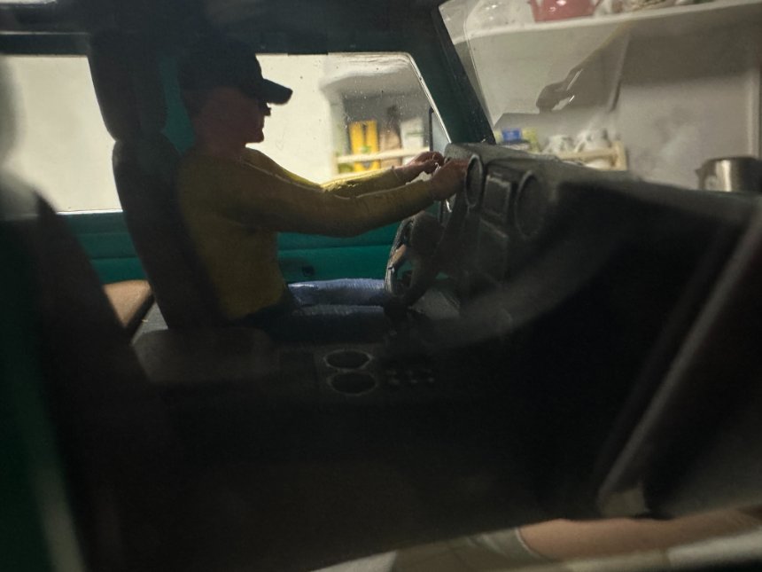

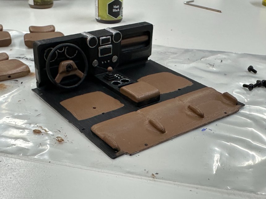

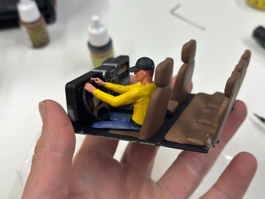

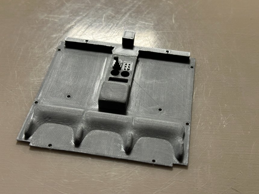

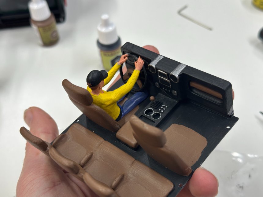

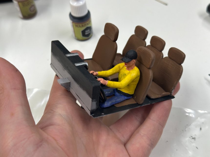

Tijd voor de volgende upgrade! Vrij snel na de aanschaf ben ik al gaan kijken naar upgrades. En ik wilde het meer 'scale' laten lijken, beetje zoals ik zag op t internet. Die gave 10-scale 'bijna echt' autos. Alleen dan in 't klein.

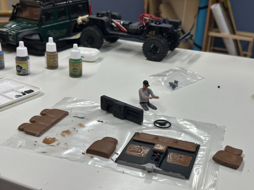

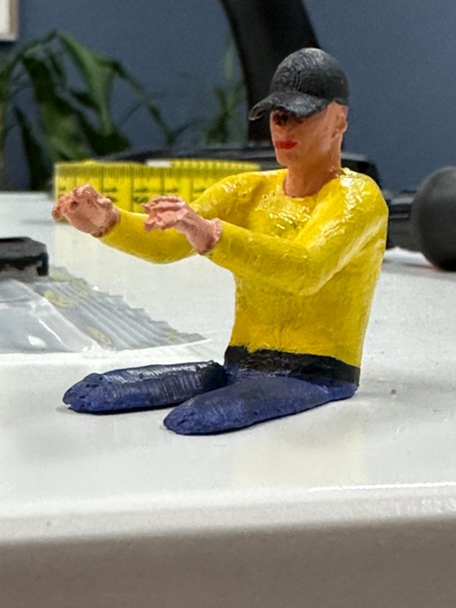

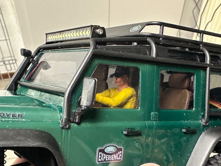

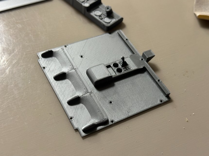

Zo vond ik een interieur en bestuurder te koop en heb bij een modelwinkel een starter kit gekocht met wat verf en penselen.
De boel kwam binnen, mooi spul, maar zichtbaar 3d geprint. Dus vol goede moed, n beetje schuurpapier en een heleboel ellebogenwerk aan de gang met het mooi maken van de modellen alvorens ik ze ging schilderen.
Schuren schuren en nog eens schuren. Gelukkig zat er voor de kleine hoekjes een mooi klein veiltje bij de hobby set.
Uurtje of wat verder vond ik t mooi geweest. (weet niet of ik klaar was, maar ik was er wel klaar mee zullen we maar zeggen) Tijd om de verf eens uit de verpakking te halen. Ohnee... eerst primeren.
Goed, geschuurd, geprimerd en nu aan de schilder. Dit is leuk! Een enorm gepiel met zo'n minipenseel, maar wel erg rustgevend. En toen was ik erg blij dat ik de boel geschuurd had. alle imperfecties waren met verf wel een stuk duidelijker. Gaf me toch weer een beter gevoel, ik was even bang dat dat schuren voor niks zou zijn geweest.
Ben zelf erg tevreden over het eindresultaat. Alleen zo jammer dat je echt van heel dichtbij de 4M in moet kijken om t te kunnen zien.
- Hierboven het eindresultaat, en hieronder de weg er naartoe...

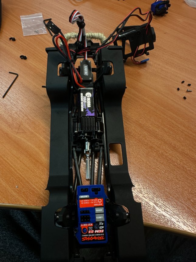

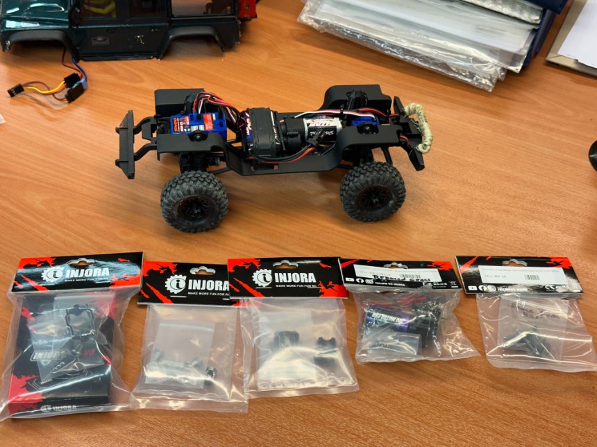

De vorige post was een leuk project maar ik was nog wat injora goodies vergeten!
- Inner fenders (ook al gemonteerd op deze fotoserie)
- 11kg servo incl metal mount
- RVS assen
- Messing diff-covers
- De paarse motor (maar die hadden jullie in een van de eerste posts per ongeluk al gezien
- En de crawler gears

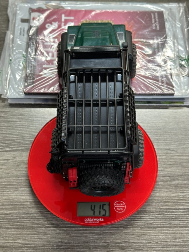

En dan voorlopig de laatste update.

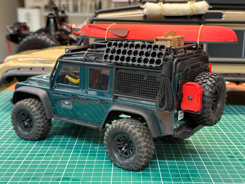

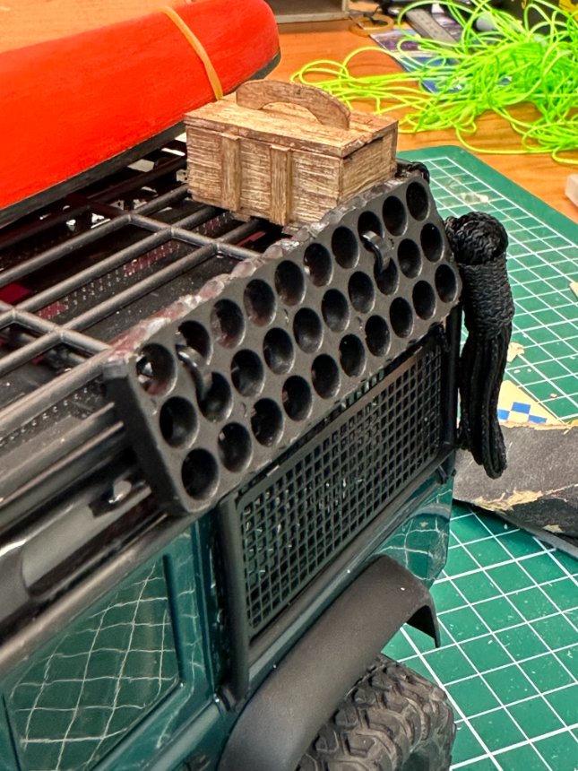

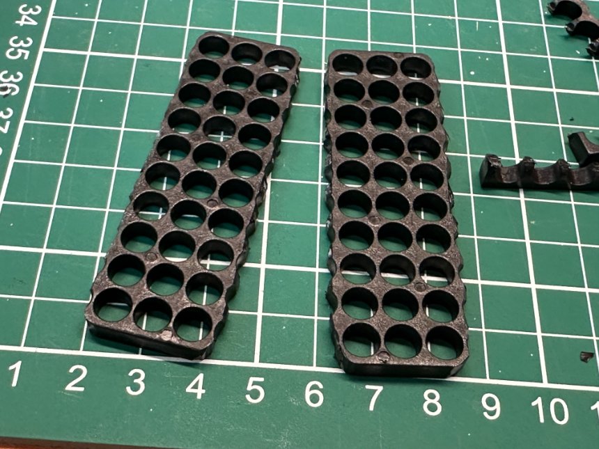

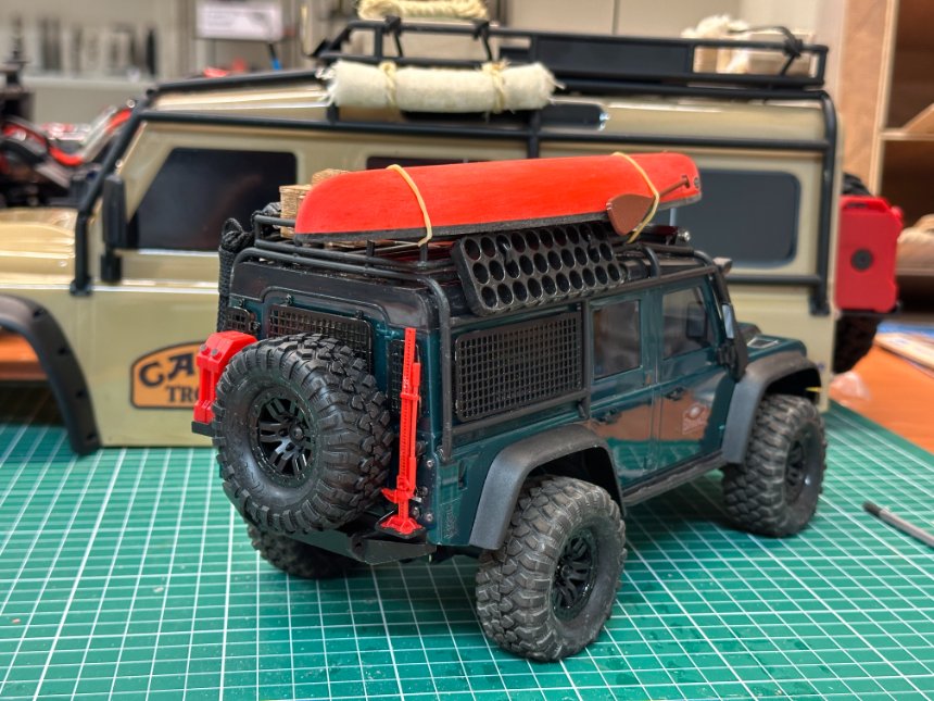

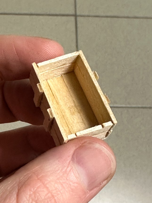

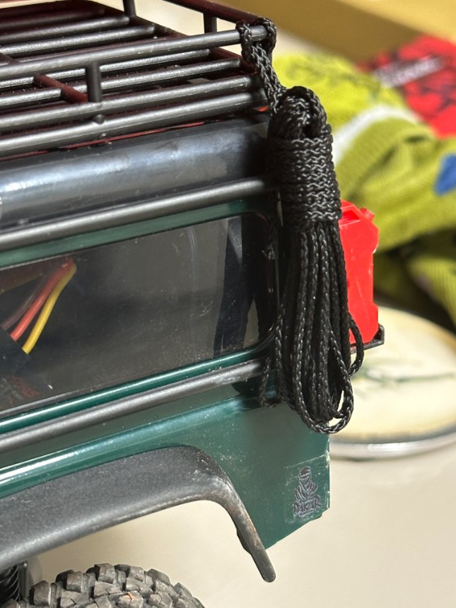

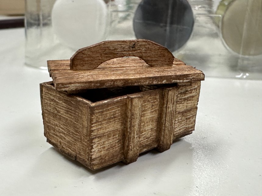

De zelfgemaakte 'sand-boards'. De raam-roosters, een mooie kano op t dak en een zelfgemaakt houten kistje.

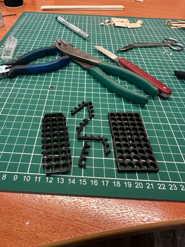

Ik was wat rond aan t neuzen in de 'mancave' op zoek naar bruikbaar materiaal voor de crawl-course, toen mijn oog viel op een heel mooi patroon in een kunststof plaatje. Ik wist ook meteen waar ik 't voor moest gaan gebruiken!
Met wat knipwerk werden deze '.22LR trays' in luttele minuten omgetoverd tot mooie 1:10 sand-boards voor de defender.
Verder heb ik zelf nog een houten kistje geknutseld voor op de 4M, stukje touw opgebost en achterop gehangen en een Kano op t dak gemonteerd. Ik moet alleen nog even kijken hoe ik die kano mooi vast maak. Hij zit er nu met een elastiekje op, het werkt maar is niet zoals het hoort.
Ohja, en ik heb een 'echt' reservewiel achterop gemonteerd ipv het plastic kapje dat er normaal zit.
- Het bakje, gemaakt van ijsstokjes.
- Rechts de tray, links de custom sand-board

Dikke bak geworden! En mooi zo het interieur, ik heb niet de moeite genomen om het te schuren en te schilderen. Een 3D print laat zich heel gemakkelijk afwerken met UV resin, dat wordt gebruikt in 3D resin printers. Beetje resin erop smeren met een penseel, uitharden met een UV lamp en dan kun je het heel makkelijk schuren met 240 waterproof. Schuurt als een harde blanke lak, veel beter als het stoperige van PLA of PETG....

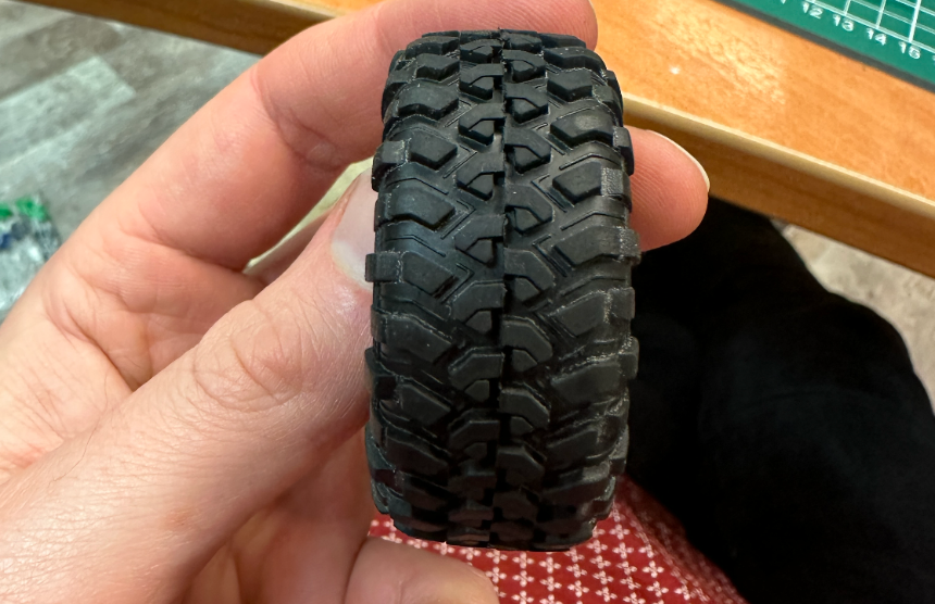

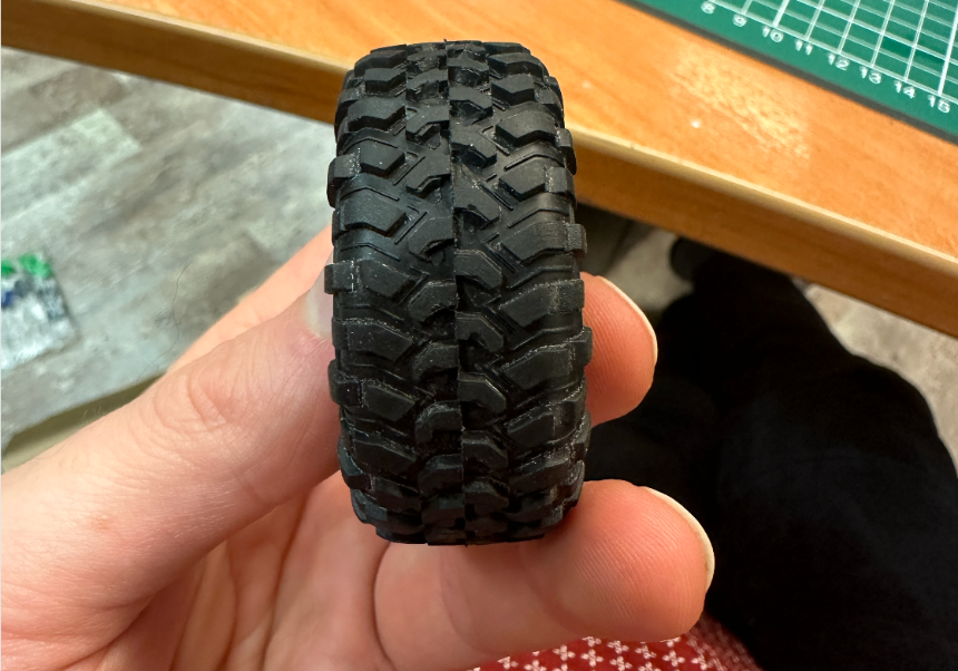

Ik las ergens dat mensen de canyon trail's van de TRX4 wat verknippen om ze betere tractie te geven op natte, modderige of zanderige ondergronden. Tja, als dat voor de 1:10 werkt, dan wil ik dat ook wel op mijn 1:18!
Dus, eergisteren tijdens het plaatsen van de raam-roosters van Sandy, begonnen met een reserve band. Eens kijken of het me überhaupt netjes lukt. Dat ging wel aardig, dus gister avond alle wielen van de LoRD verknipt!

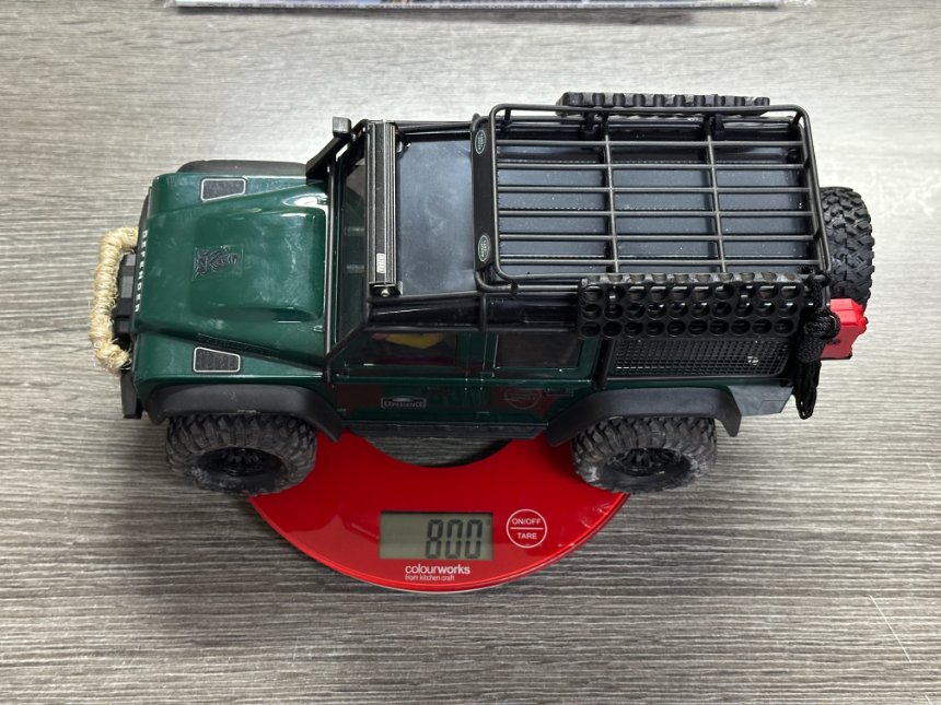

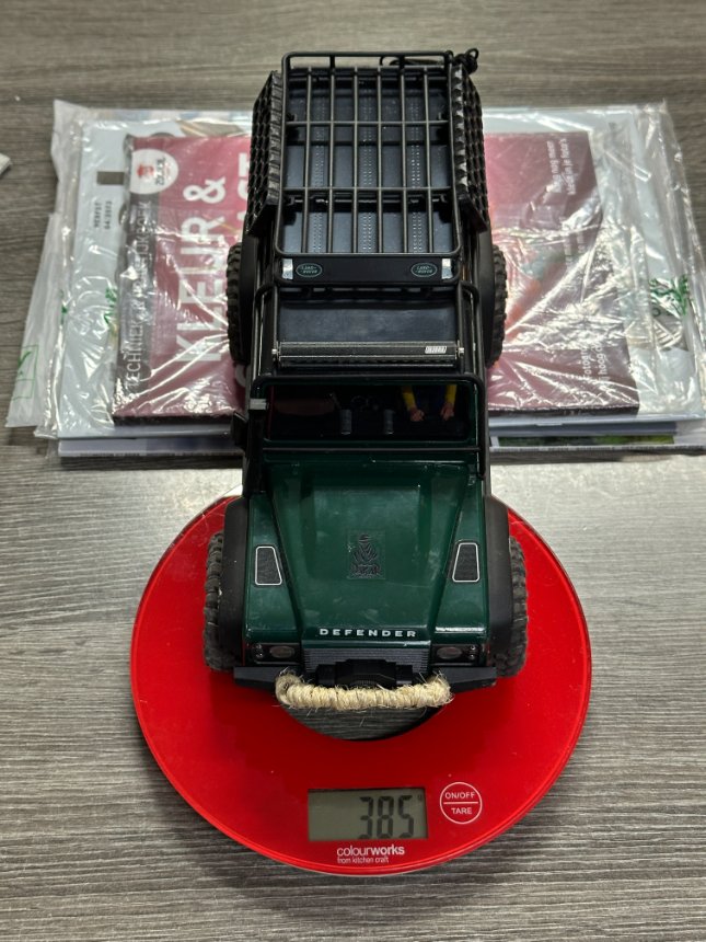

Ze voelen al wat grover aan als je er met je vinger overheen gaat en ze klimmen goed op de indoor course. (al durf ik niet 100% met zekerheid te zeggen dat dat alleen aan de banden lag. Want ik heb ook nog wat extra gewicht toegevoegd! Plaklood voor autovelgen. Niet speciaal om hem zwaarder te maken, maar wel om een betere gewichtsverdeling te creëeren. Zelfs met het toevoegen van zo'n 50 gram voorop zit ik nog niet op 50/50, maar hij doet t al zo veel beter nu! Valt minder snel achterover dan voorheen en klimt makkelijker over stijle obstakels.
