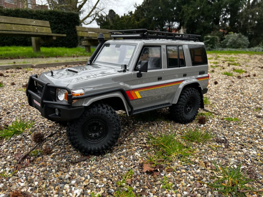

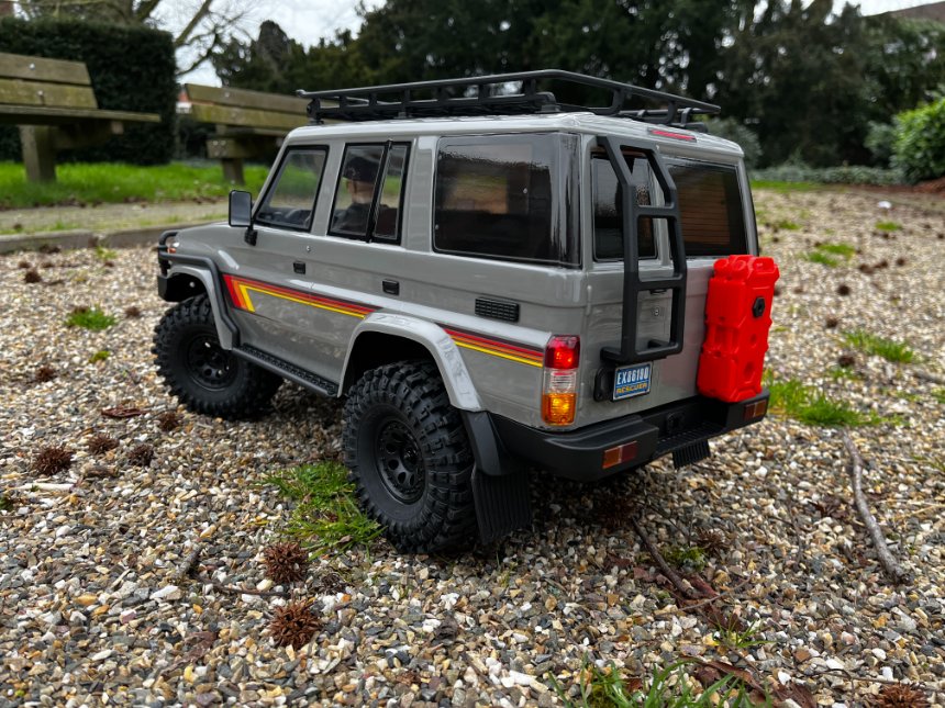

Ook bekend als de RGT EX86190 en de FTX Outback Tracker.
Dit is de V2 versie via AliExpress.
De V2 geeft als extras: interieur, magnetische aansluiting voor de lichtset in de body, koordjes aan de bodyclips.
Buiten wat andere kleuren voor de kap en zwarte wielen ipv zilver is dat het volgens mij.
Vooral afgeschaft vanwege de looks en dit:
Het is een beetje een mix tussen een SCX10III en een TRX4.
De versnellingsbak en motorsteun voor die ook de stuurservo bevat zijn zo van Axial gekopieerd, dus ook met een nep motor-achtig stukje plastic voor de sier.
De portals en lockende diffs komen dan weer van Traxxas.

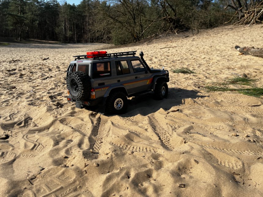

De bevindingen na de eerste testrit (1.2km)
Veel lawaai, alles moet uit elkaar en flink gesmeerd worden.
Banden zijn zacht en hebben grof profiel, toch hebben ze weinig grip op zand.
De locker achter lijkt te slippen, dit is niet hoorbaar niet hoorbaar maar ik zie soms een achterwiel stilstaan., misschien een stukje finetuning op de servo, misschien klopt het ontwerp niet en kan het ding zichzelf open drukken.
En ik ben al een schroefje kwijt, servo arm is van de servo af gevallen.
Het afdekkapje waar de ontvanger onder zit is totaal niet waterdicht.
Hij rolt wel minder makkelijk om dan ik had verwacht, wat messing op de vooras is wel nodig, doordat de auto behoorlijk hoog is schuift al het gewicht op de achteras als je klimt en de vooras doet niet meer mee.
De zender heeft 10 kanalen, de ontvanger 7. Helaas is de zender niet comfortable. Alles is plastic en er mist een dingetje om met je duim te sturen.
Al met al geen spijt van deze aanschaf maar als eerste auto kan ik deze niet aanraden. Dan zit je beter bij Element voor minder geld. Of als je de prijs van een set goeie banden meerekent zelfs bij Axial.
Waarom is dit dan een bouwverslag?
Er zit nog wat werk aan deze auto.
Versnellingsbak smeren, betere banden, locker nakijken.
Er moet een langzamere motor in, of een grotere pinion, afhankelijk van wat ik in m'n onderdelenbak vindt. Op 3S is hij nu te snel.
Er zit nog een vrij kanaal op de verlichting set en de lichtbalk op het dakrek is nu een sticker.
In de bumpers zitten nog een paar lege plekjes voor meer licht.
De spots op de motorkap hebben geen voorbereiding voor licht maar met wat dunne draad en een paar SMD leds moet dat ook wel lukken.
Ook de ontvanger heeft nog een kanaal over met 3 posities, dat kon nog wel eens een lier worden, de bumper heeft daar al plek voor.
Als ik de juiste kleur kan vinden wordt de kap ook nog overgespoten, de keuze voor grijs is zodat het realistisch lijkt als ik de buitenkant spuit en dat daarna kras.
Het ding mag nog wat meer op de Toyota LC76 gaan lijken. Er zitten al enorm veel details op voor een RTR maar het kan altijd meer.
Zelfgemaakte stickers, interieur een beetje schilderen, aankleden met wat accessoires van de 3D printer. En ik zal vast nog wel een boel meer verzinnen.

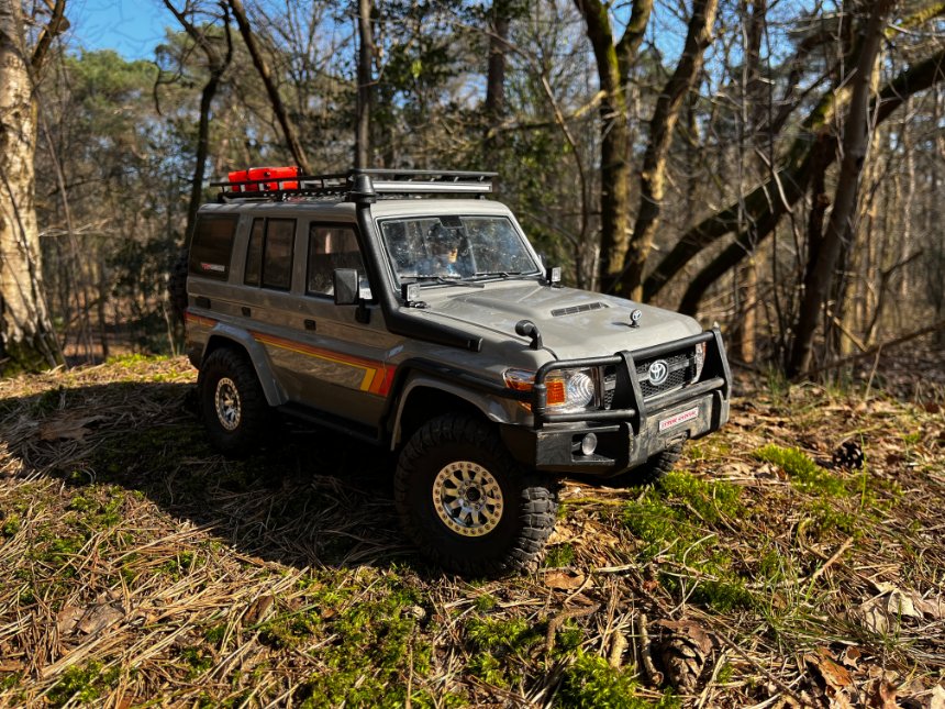

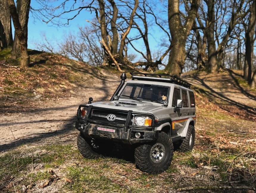

De banden vervangen door een set Vanquish VXT die nog in de onderdelen bak lagen, net als de Chanquish wielen.
Ziet er al een stuk beter uit en gript ook veel beter.
Ook nog wat Toyota emblemen gemaakt en 9 LEDs toegevoegd bovenop de 10 die er al in zaten.
Er zijn al wat onderdelen onderweg en de printer is ook al druk bezig.
