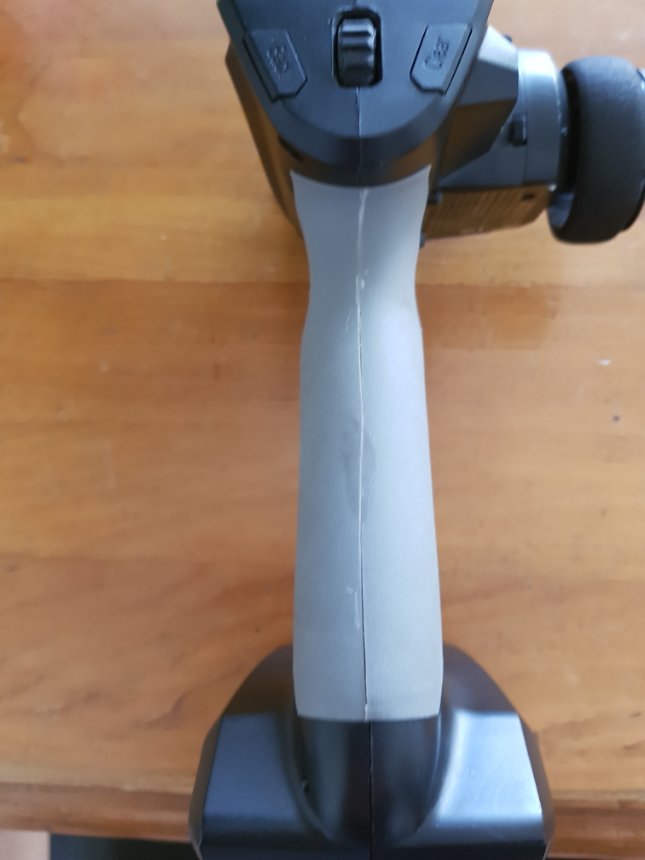

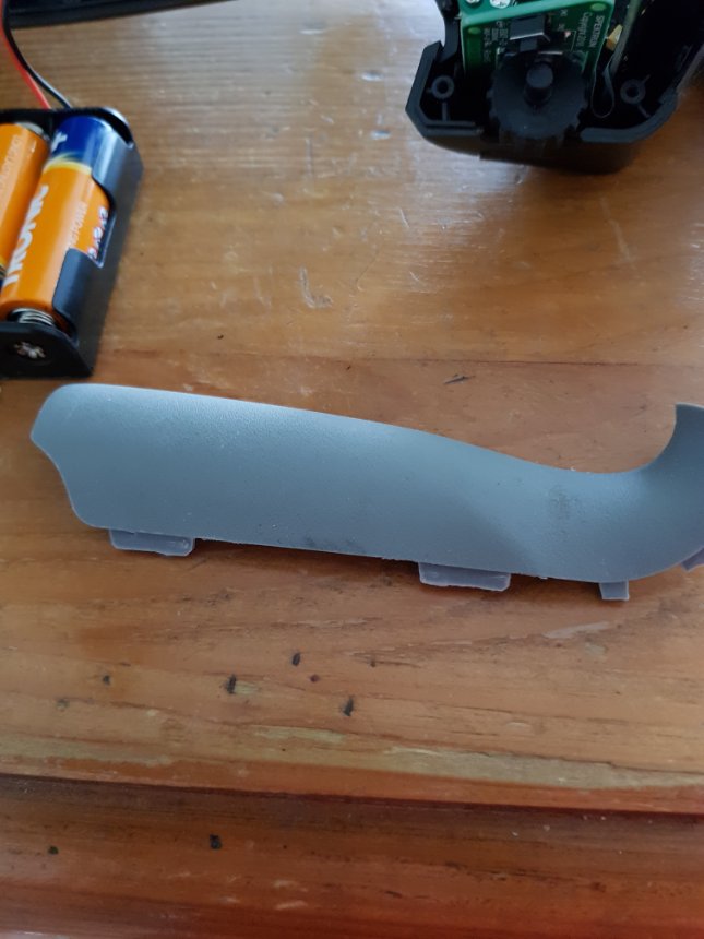

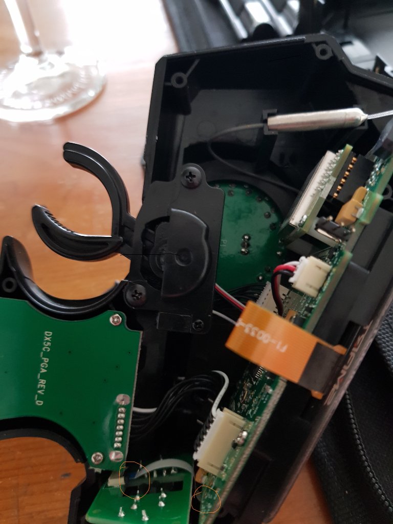

De zender was niet te openen omdat de soft greep met geen mogelijkheid was los te krijgen, achteraf als je de foto's ziet begrijp je hoe het bevestigd zit. Daarom met een scalpel de softgreep op de hartlijn door gesneden, dan komt er beweging in en breekt de lijm van het transparante afdekplaatje. Vervolgens vallen de knopjes " back en clear " almede het printje van het scroll wieltje eruit en schiet ook het platte bandkabeltje los
. Dit verbindt het scroll wieltje n.l. met de display print, eerst haal de antenne los en daarna kun je de display print naar voren halen. Pas dan bereik je het cilindervormige knopje. Hier zat wat vuil ( nou ja vuil ) op net als in het deel waar in het schuift, dit schoon gemaakt en er een stukje fijn schuur papier doorheen gehaald. Bij het in elkaar zetten het platte bandkabeltje terug gemonteerd, dit zit aan beide zijden met een " heuse " klemverbinding
. Technisch zit de zender goed in elkaar, delen zijn afzonderlijk los te halen/vervangen en is als je niet al te " lomp " bent of te werk gaat ook weer werkend in elkaar te zetten.

Met oranje omcirkelt zijn de platte bandkabel klemverbindingen, let bij het monteren op dat het contact vlak van de platte kabel naar de print toe gericht is. Het zwarte lipje omhoog halen, platte kabel er geheel in schuiven en lipje omlaag drukken.

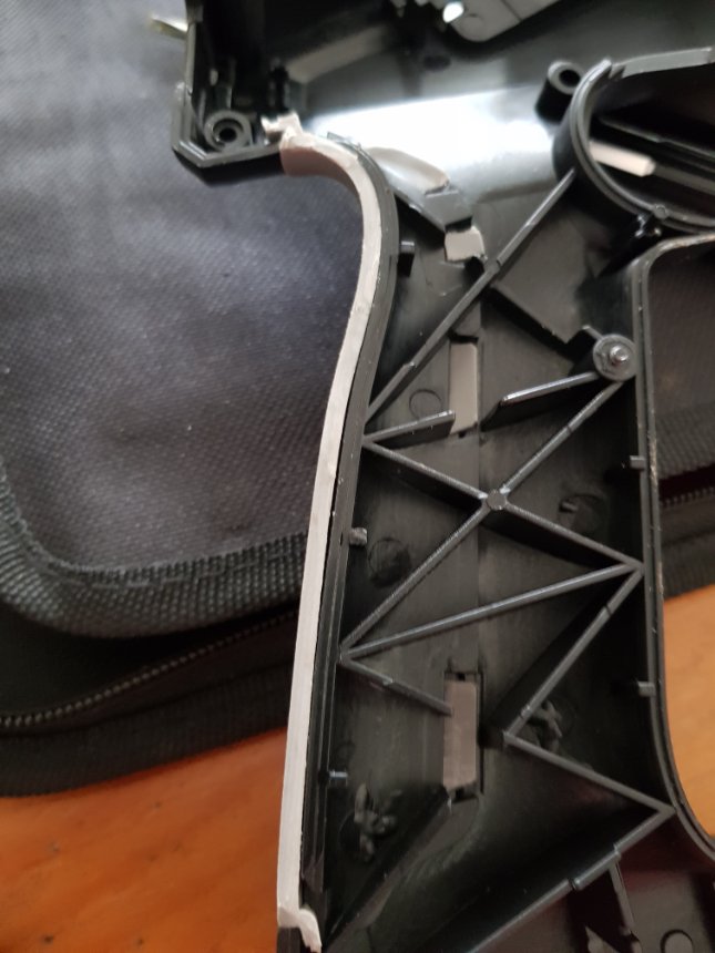

Zo zit de soft greep vast of die er in zijn geheel onbeschadigd te demonteren en terug te monteren is geen idee.
Ik heb er een paar druppels lijm tussen gedaan, om de twee halve delen soft greep weer te verbinden. Probleem opgelost
