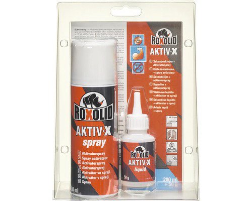

Secondelijm werkt voor sommige toepassingen, voor anderen totaal niet. Ik gebruik het vooral om 3D prints aan elkaar te lijmen.
Ik was al eens tegengekomen dat er accelerators zijn om het direct uit te laten harden maar de merken die ik vond komen niet in NL voor en zijn nogal duur om op te laten sturen.
Onlangs vond ik de oplossing bij Hornbach.
Die kleine tubes van 3x 1 gram vond ik al duur, dit lost dat ook nog eens op.
https://www.hornbach.nl/p/roxolid-aktiv ... /10315438/
€7.50 voor 50gram CA + een spuitbus met activator.
Als ze dit 2x zo duur maken zou ik het nog kopen. Mocht je bij Hornbach werken: 7 euro is echt teveel voor een klein potje lijm. Gauw een knaak van maken ajb.
Ik heb ondertussen m'n eerst potje lijm al leeg en de spuitbus is nog 1/3 tot 1/2 vol.
Tast plastics niet aan voor zover ik zie, droogt op als je er een keer op blaast, het laat wel graag de witte waas achter die je vaker ziet bij CA lijm.

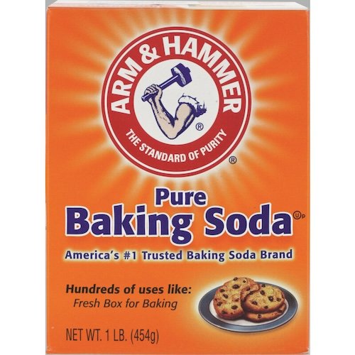

Nog een tip: wat ook goed werkt is baking soda, chemische naam sodium bicarbonate / natrium bicarbonaat.
https://www.ah.nl/producten/product/wi3 ... aking-soda
€1.79 voor een doosje dat echt jaren mee gaat. Als je het al niet in de keuken hebt staan.
Dit droogt CA lijm meteen en vult tussenruimtes mooi op. Makkelijk te schuren ook.
Eerst lijmen, daarna een beekje bakpoeder tussen 2 vingers over de lijmnaad strooien en rest wegblazen.

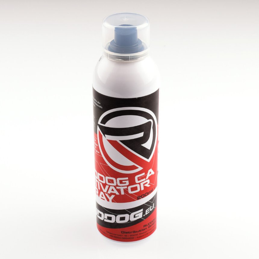

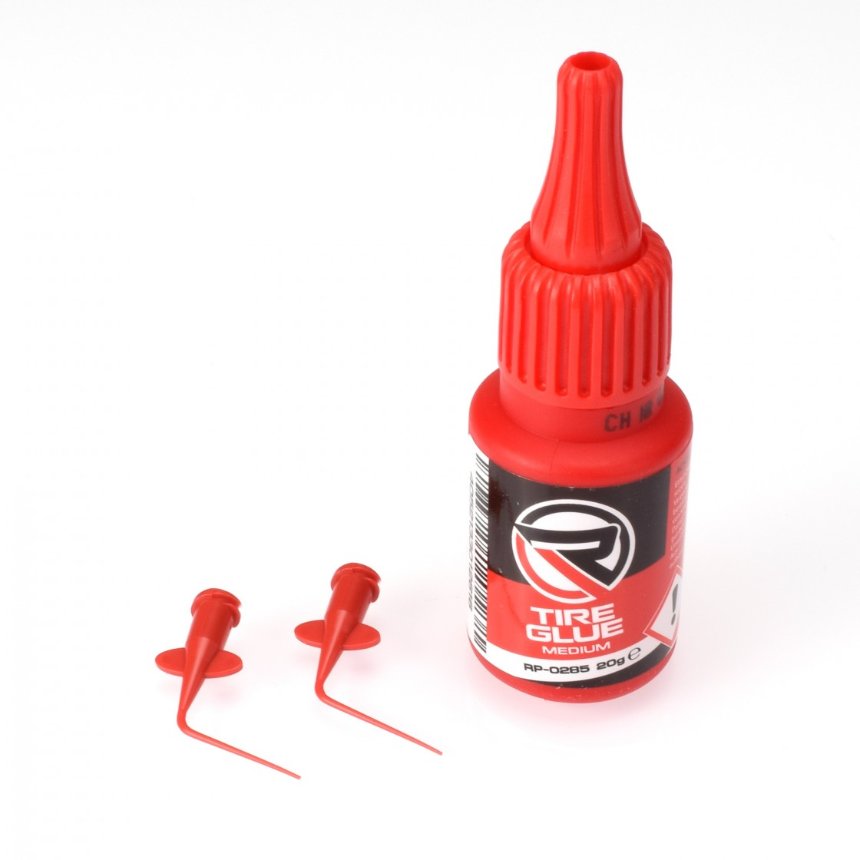

Die witte waas die sommige soorten secondelijm na uitharden achterlaten vind ik zo armoedig staan, mits je gaat schuren en spuiten. Al jaren gebruik ik van Ruddog de medium en thin lijmen ( 20 ml ) samen met met de dunne metalen tips, ( thin )om banden te verlijmen en medium voor constructies. In sommige gevallen samen met een activator ( 200 ml ) van Ruddog. Beide uitstekende producten die niet teleurstellen qua werking en prijs, lijm tussen de 5 en 7 en de activator tussen de 6 en 8 Euro afhankelijk van de leverancier.
