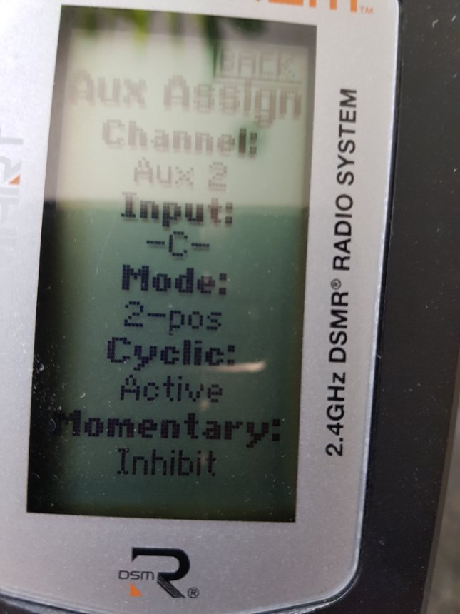

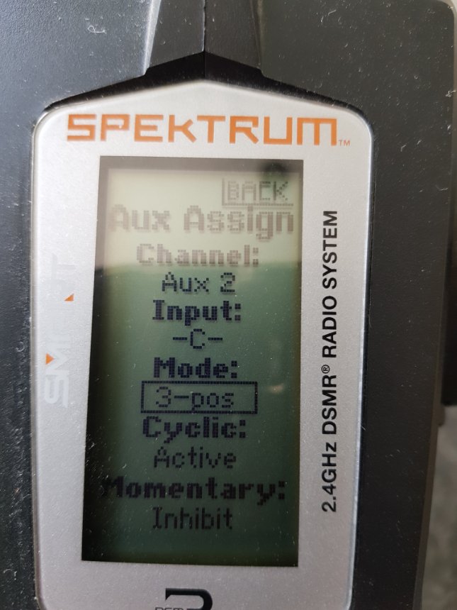

Om een 3 versnellingsbak goed te laten werken en de ( micro ) servo niet in rook opgaat zal je echt naar een andere zender/ontvanger moeten gaan. Deze Carson zender/ontvanger heeft veel mogelijkheden maar niet de juiste.
Het goed afstellen van zo'n bak doe je op de halve millimeter, word een microservo maar heel kort geblokkeerd dan is het over en uit. Het ( aux ) kanaal waar je de servo op aansluit moet gewoon vrij programmeerbaar zijn in range, speed, kanaal ( b.v. C,D,E. ) en het aantal posities.
Hier 2 en 3 positie instel mogelijkheden bij een Spektrum DX5C, waarbij je de mogelijkheid hebt om de eindpunten in te stellen zonder dat dat de servo automatisch loopt. Wanneer CICLIC word omgezet van ACTIVE naar LINEAR is alleen de middenstand vast.
