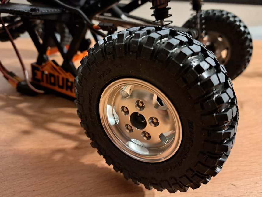

Crazy Crawler foams besteld en een nieuwe set Element RC aluminium schokdempers. Een set Proline Krawler Class 0 bandjes uit mijn voorraad gebruikt.

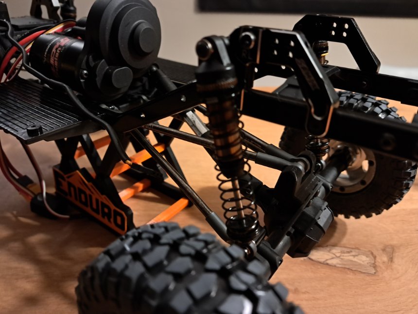

De schokdempers ontvang je opgebouwd zonder olie. Uit elkaar gehaald, green slime op de O-ringen tegen lekken. Setje Samix Enduro brass shock spring under cap had ik nog liggen en deze toegevoegd aan de schokdempers. Standaard meegeleverde veren gebruikt op de voorste schokdempers. Uit mijn voorraad een nieuw setje veren gebruikt die 1 stap zwaarder zijn in spring rate voor de achterste schokdempers.

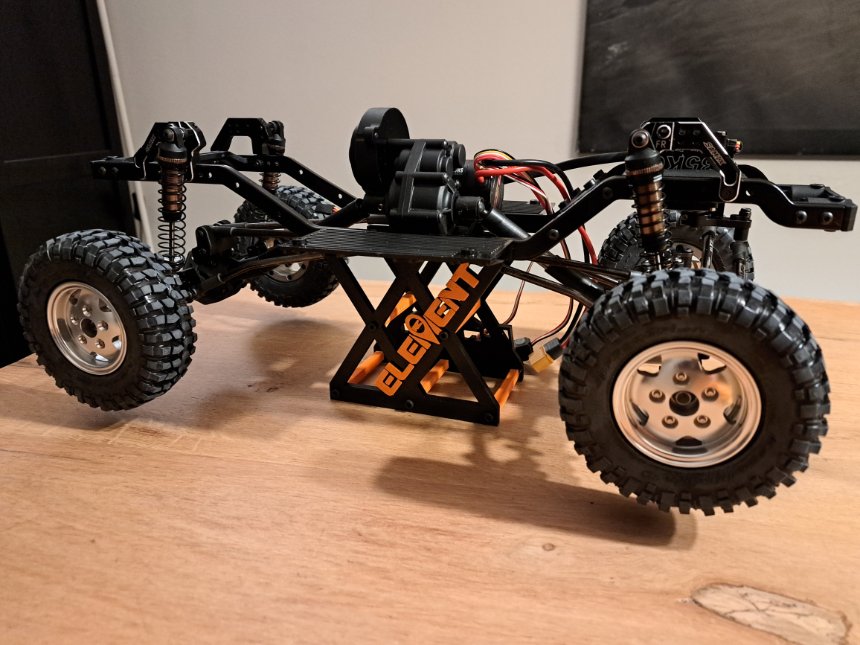

Dus chassis is nu in basis klaar. Kabels moeten nog weggewerkt worden, maar dat komt als ik de body ga monteren.

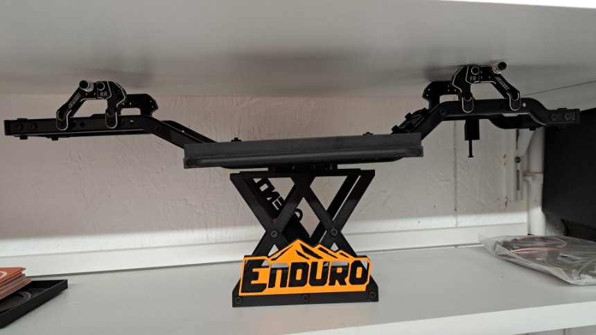

Ontvangen gekochte chassis:

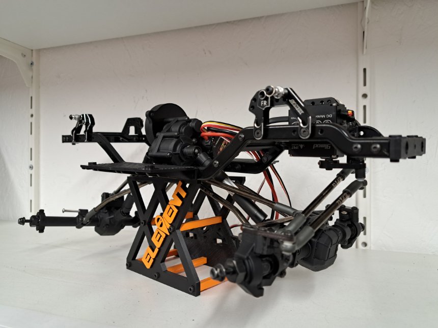

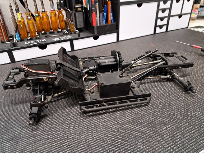

Gestript, schoongemaakt en weer in opbouw.

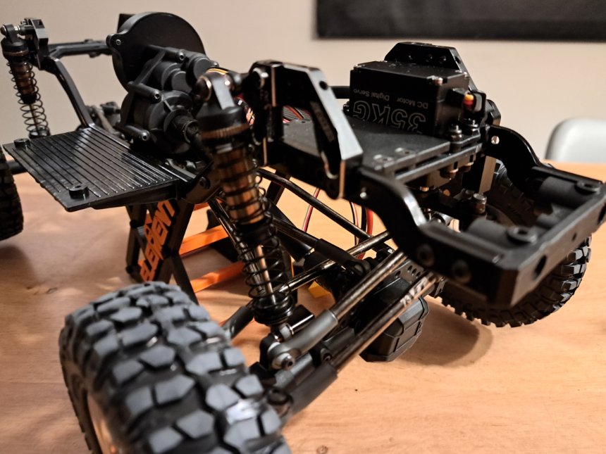

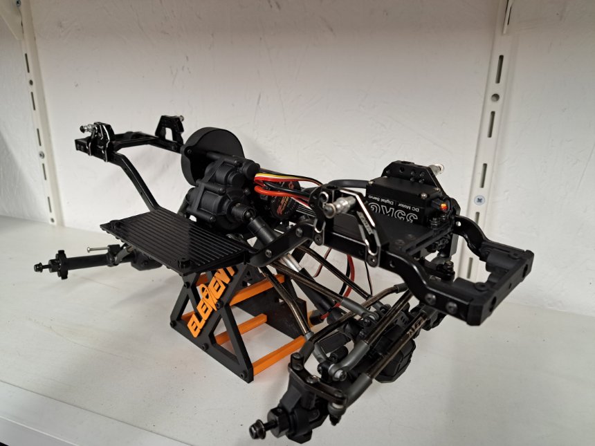

Chassis in basis af op wat detailwerk na, wat pas kan als de body erop gaat.

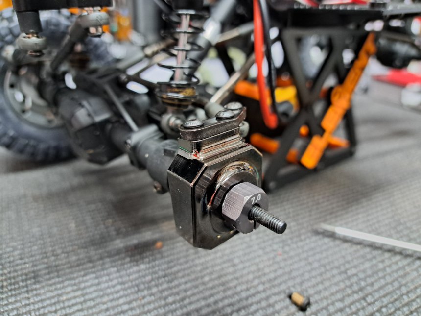

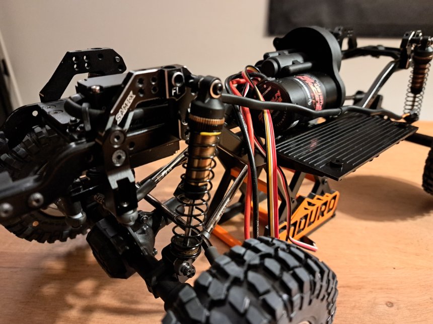

Normaal doe ik in de voorwielen een strip wiellood. Maar dat wilde met deze stuggere foams niet. Dus een set SSD SSD00357 Brass Knuckles for Enduro brachten uitkomst.
Bijkomende voordeel. Met deze iets meer stuuruitslag, dus kortere draaicirkel.
