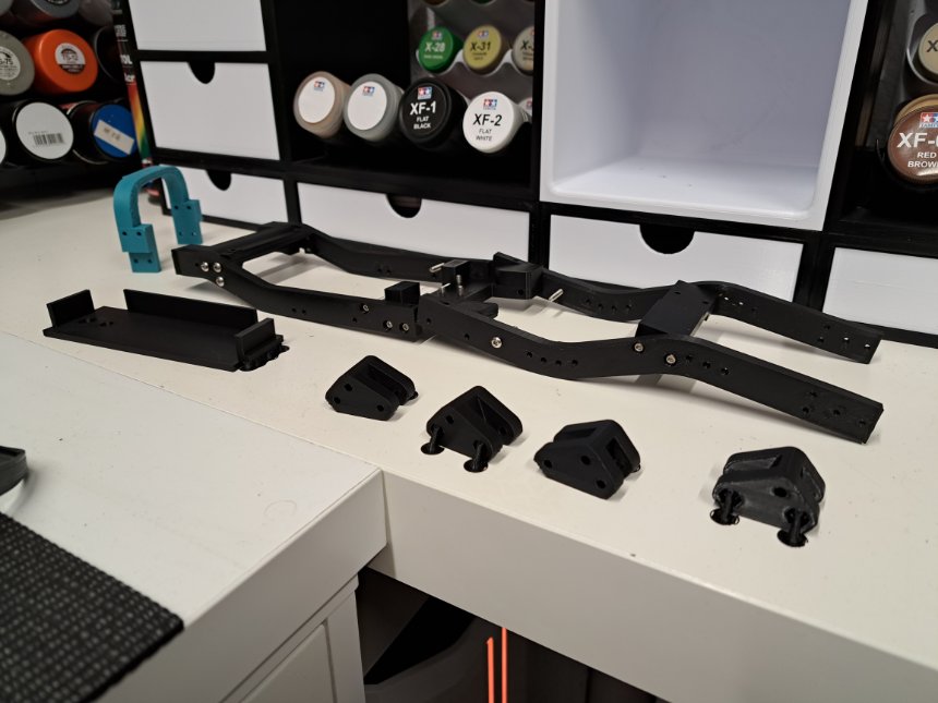

Ontwerp is van Elvis RC. In principe is alles op de metalen AliExpress assen, metalen transmissie, links, beadlock velgen, schroeven, banden en foams, electronica, verlichting, motor, ontvanger en rijder na, 3D geprint.
Dus frame, body, delen ophanging, allemaal 3D geprint .

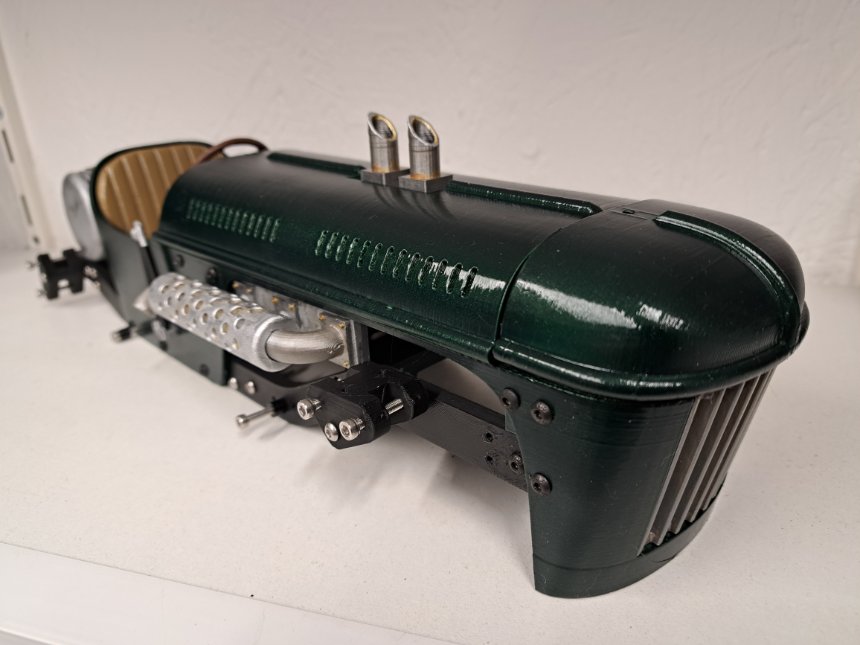

Bericht door Cesco » 09 feb 2025 01:29

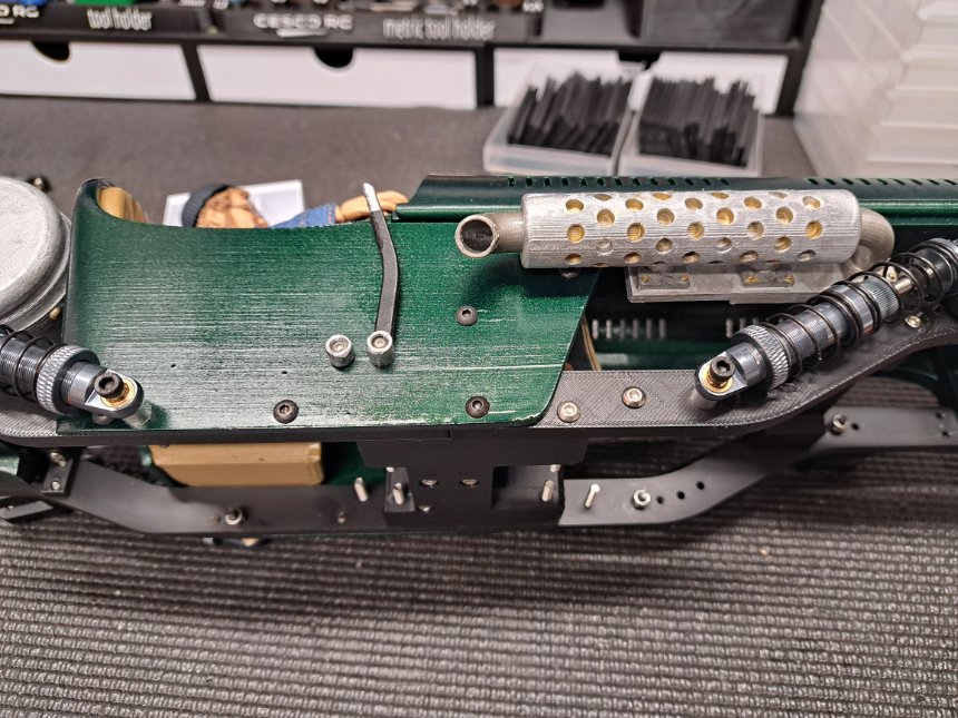

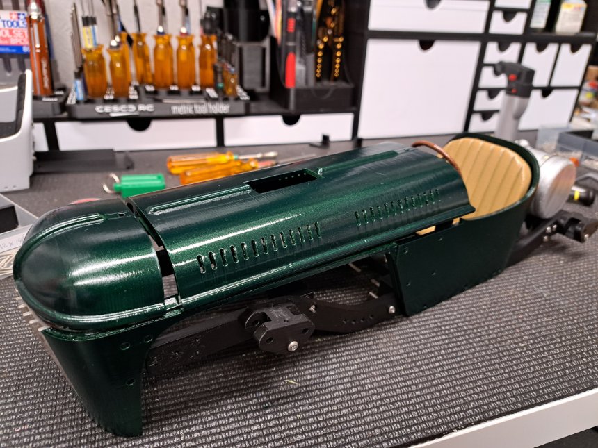

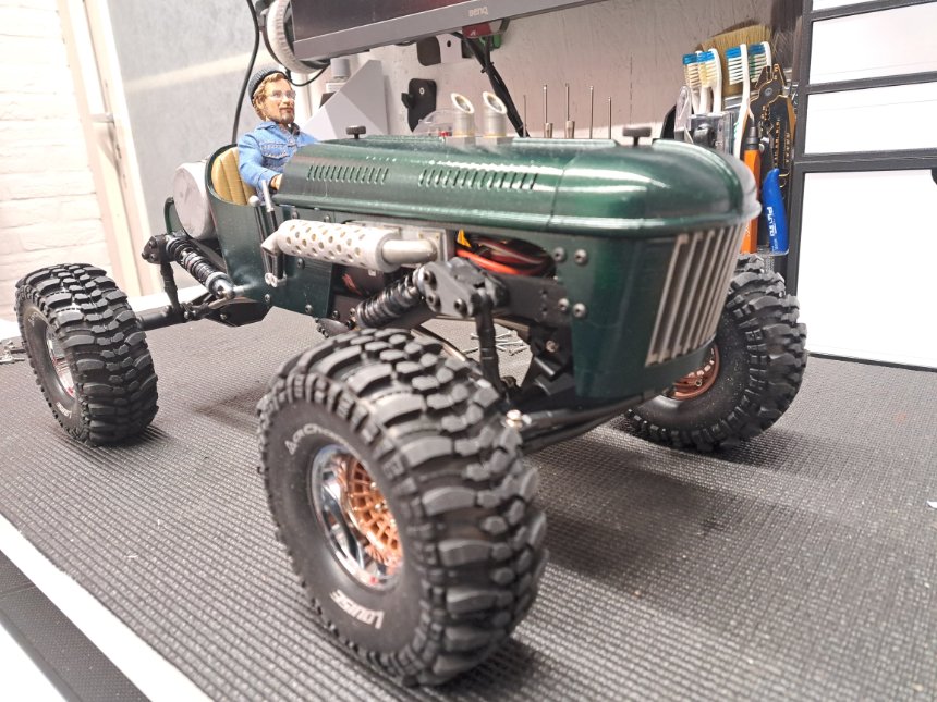

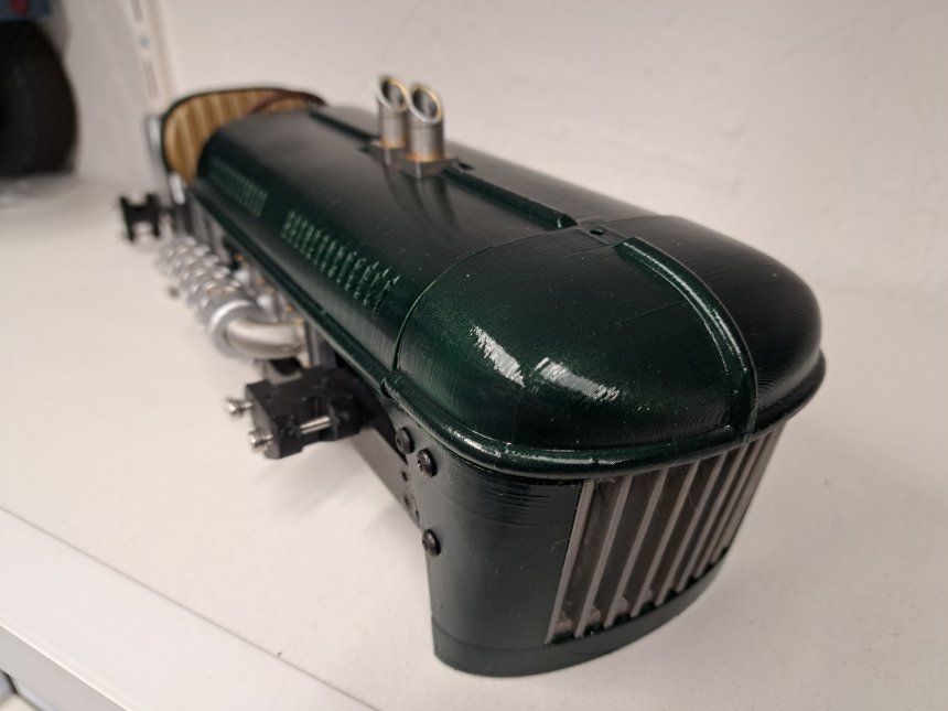

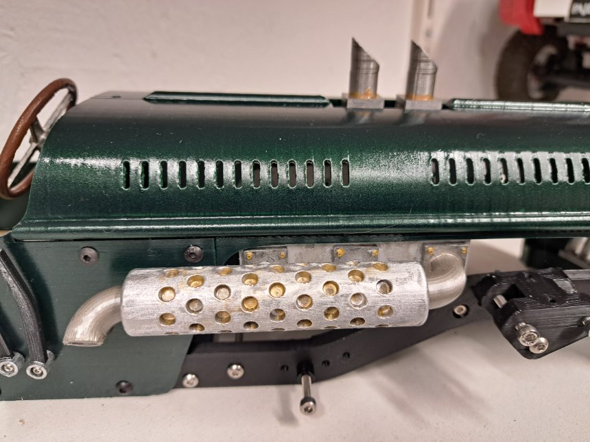

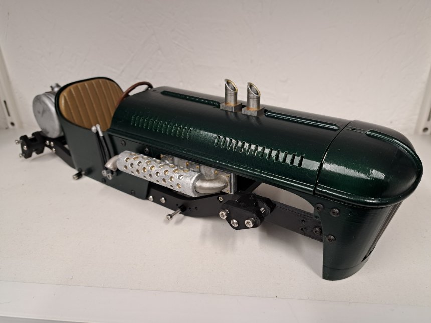

De body is met metallic donkergroene Motip verf gespoten. Rest met Tamiya verf gedaan.

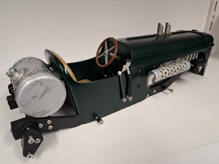

Nog niet definitieve velgen en banden, wel eerste indruk in afwachting van alle bestelde onderdelen.

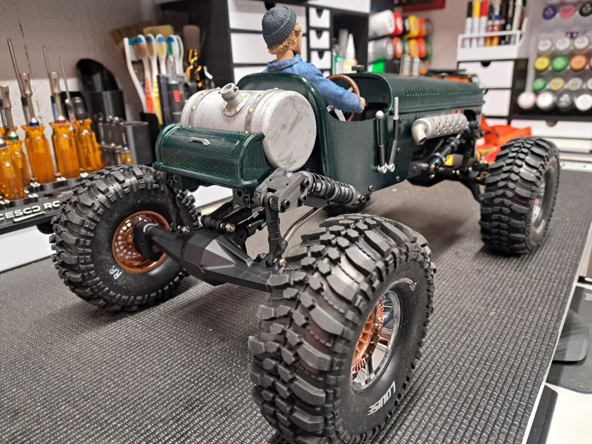

Bericht door Cesco » 09 feb 2025 01:37

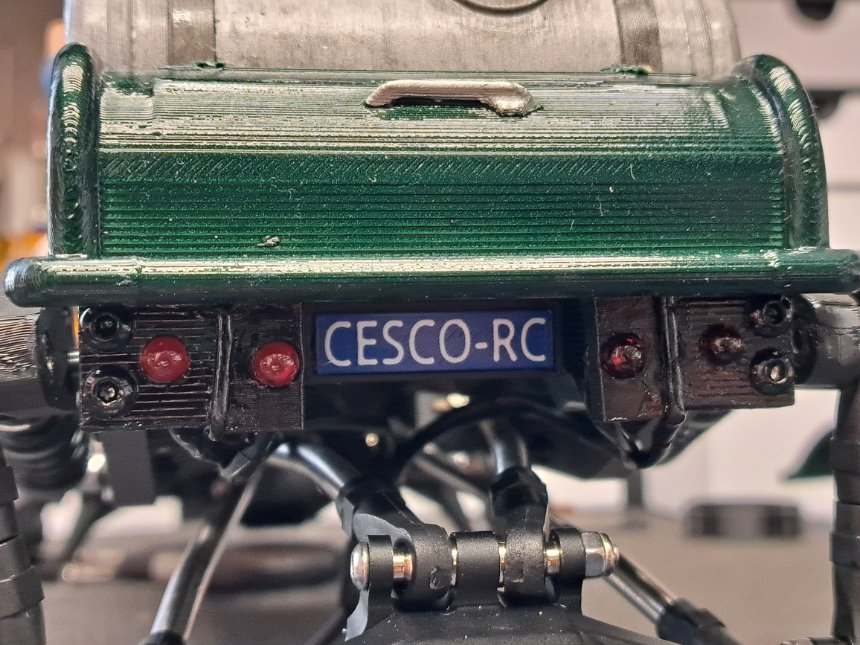

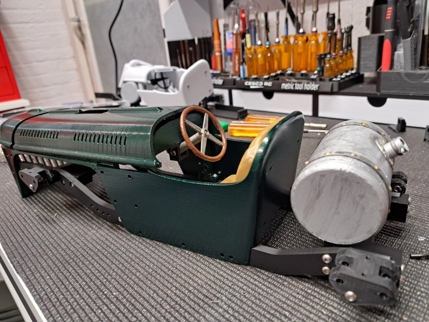

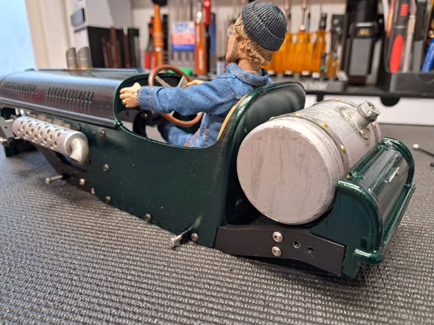

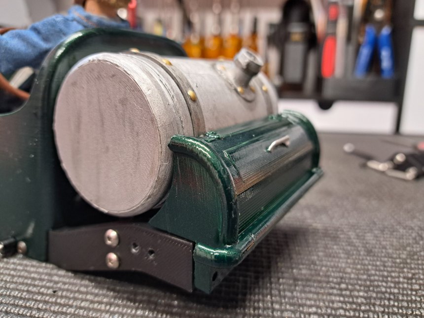

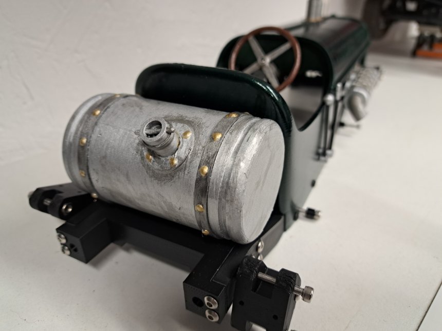

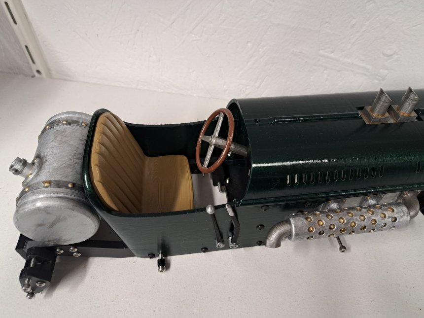

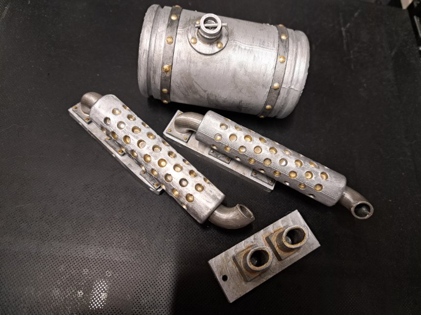

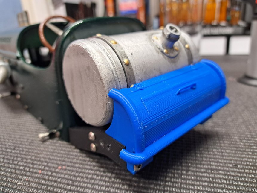

Achterkant vond ik wat kaal met loos stukje frame. Dus zelf een passende achterkant ontworpen en 3D geprint.
En de rijder inpassen.

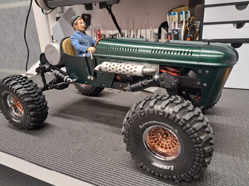

Re: Cesco's 3D geprinte Tracrawler (tractor crawler)

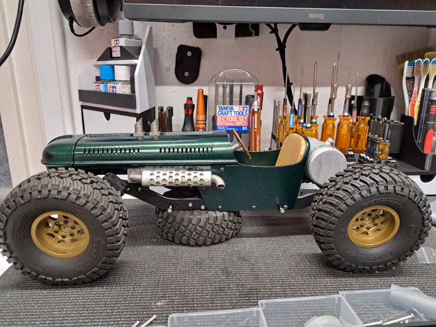

Bericht door Cesco » 09 feb 2025 09:25

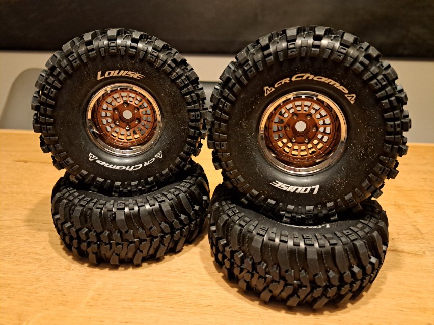

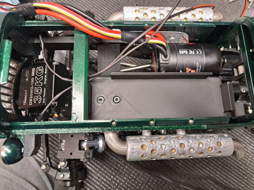

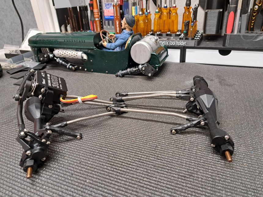

Wielen in elkaar gezet. Louise RC 1.9 Champs met Crazy Crawler foams en Injora beadlock velgen.
Tijd voor bouw van de assen, links, schokdempers, motor en electronica.

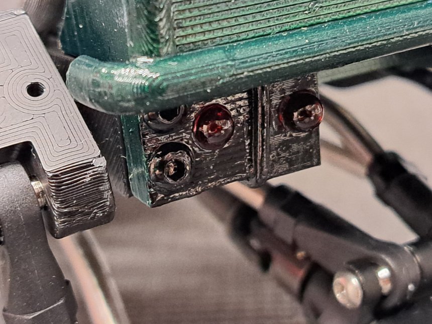

Bericht door Cesco » 09 feb 2025 09:45

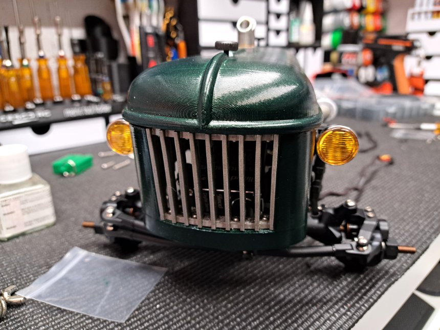

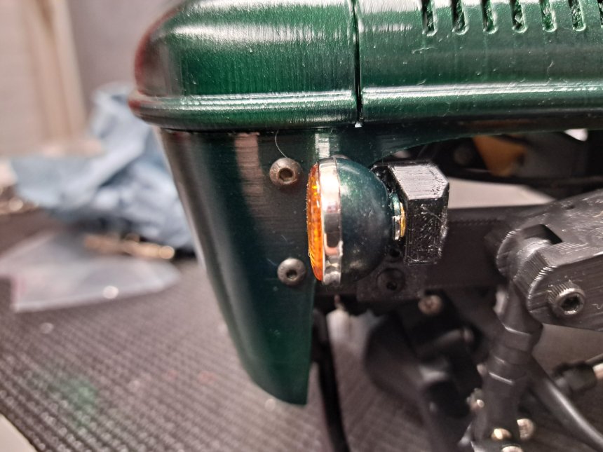

Begonnen met de verlichting.
Vanaf hier ben ik ook begonnen om wat eigen details toe te voegen. Achterlichten is in voorzien voor een enkele led per frame kant. Ik heb dit herontworpen voor een dubbele led aan elke kant. Lang leve de 3D printer.

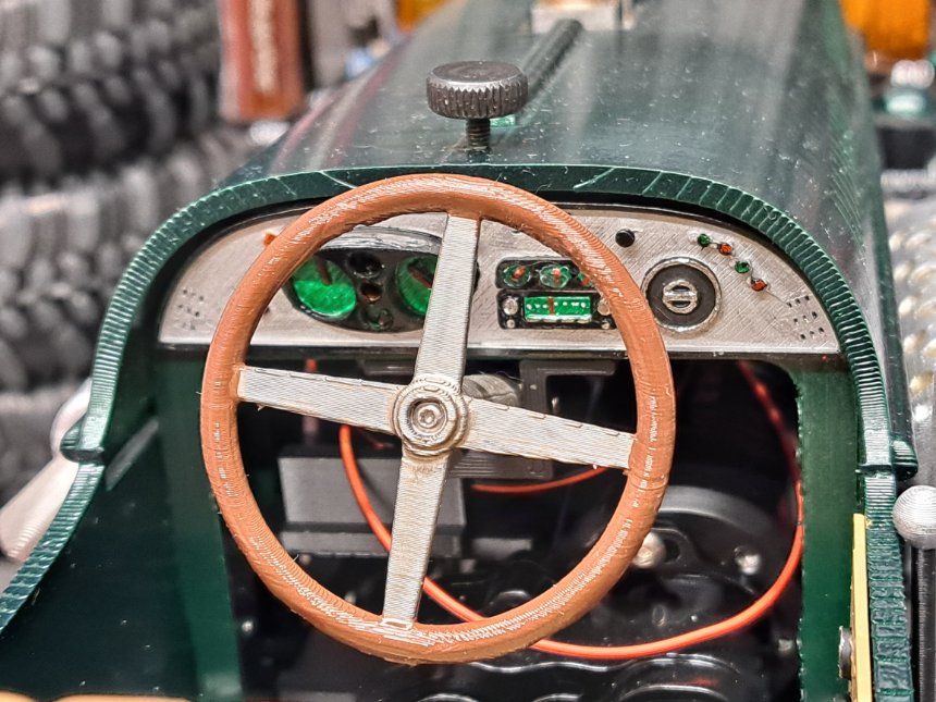

Bericht door Cesco » 09 feb 2025 09:56
Het leukste is toch om er je eigen details aan toe te voegen.

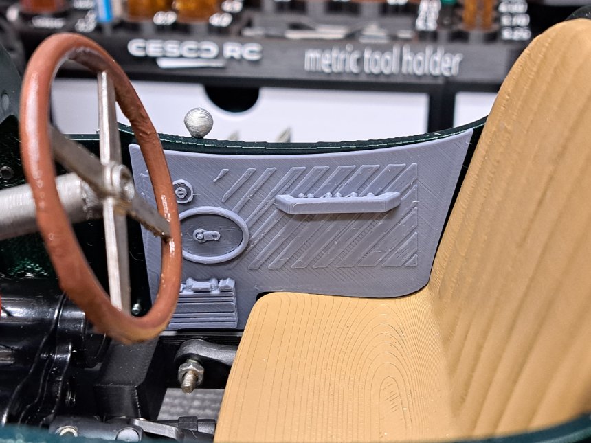

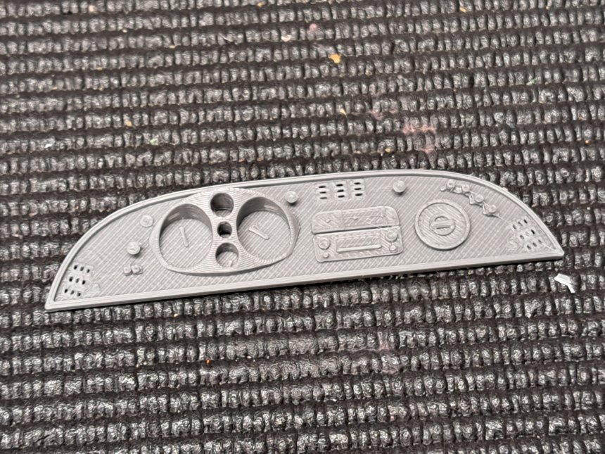

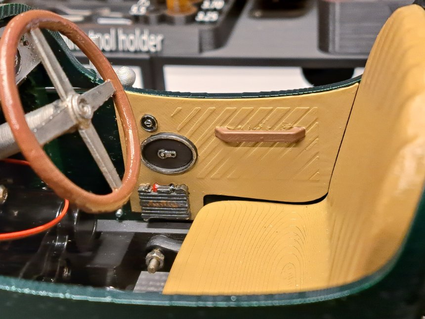

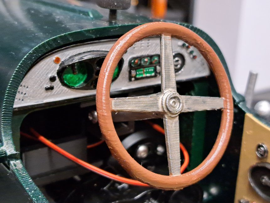

Het dashboard was een PDF om op papier te printen en op te plakken. Dat kan beter. Dus dashboard ontworpen en 3D geprint.
interieur is wat kaal. Meteen door met ontwerpen van deurkaarten.
En dan wordt het zo.

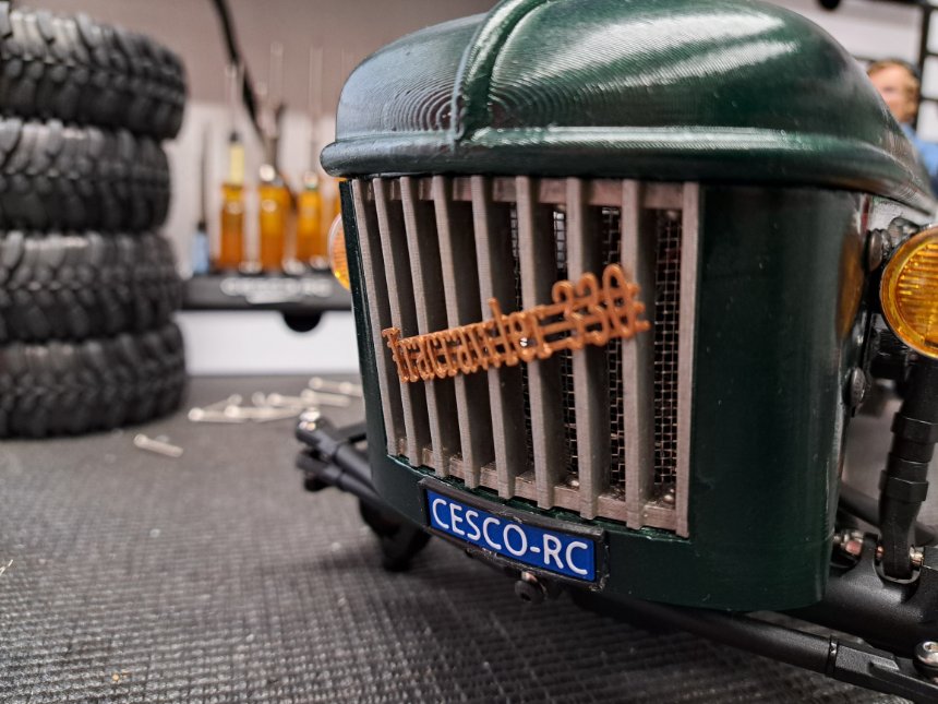

Bericht door Cesco » 09 feb 2025 10:03

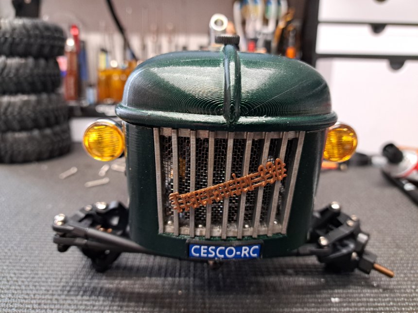

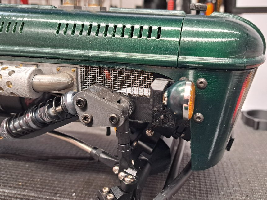

Meer eigen ontworpen/gemaakte details. Nummerplaat voor en achter. Logo op de grille. Killerbody gaas achter de grille en ter opvulling van de gaten aan de zijkant.

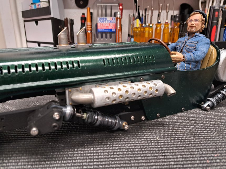

Bericht door Cesco » 09 feb 2025 10:06

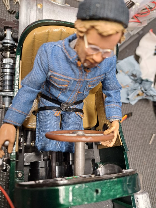

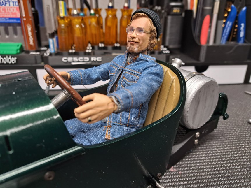

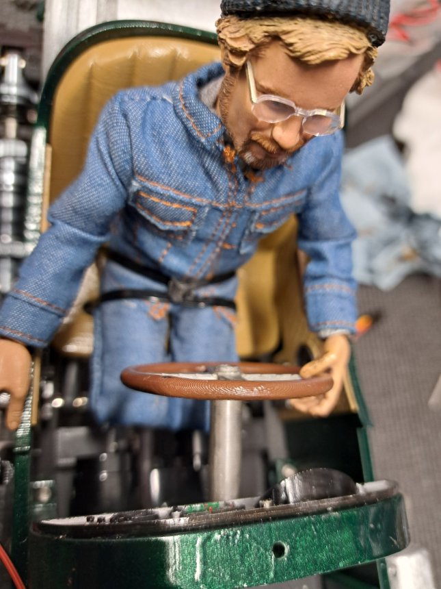

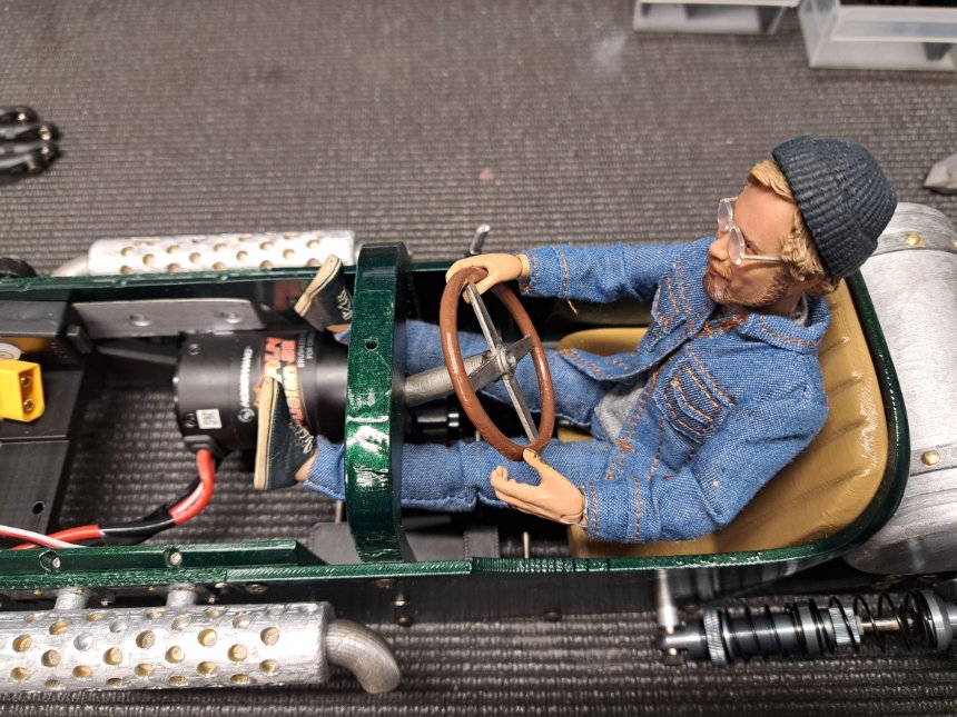

Nu alles gebouwd is pastte de rijder, een 8 inch action figure (Matt Hooper uit de film Jaws) niet meer.
Dus onderbenen verwijderd en broek onderlangs vastgenaaid. Met tierips de rijder vastgezet en gordels gesimuleerd.
