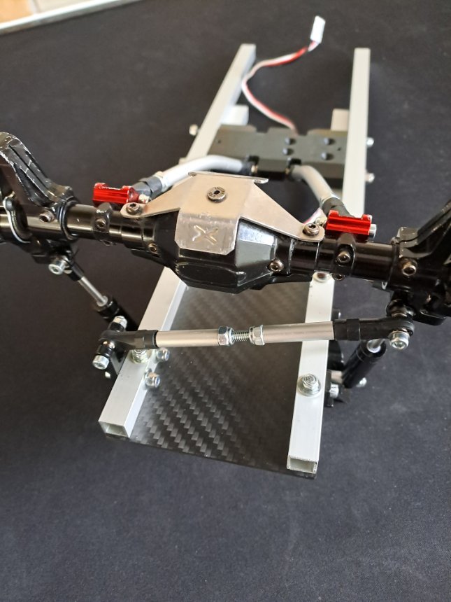

Ik ben weer een nieuw project gestart, waarbij Patrick switchte van ABS naar Lexan kies ik nu voor de hard body.
En waar ik mij al jaren aan erger is de constructie van de vooras. Of je nu een rtr of kit koopt altijd
zitten de spoorstang en de stuurstang aan de voorzijde. De servo vaak op de as, soms (o.a. Vanquish 4-10) aan het chassis maar altijd op een kwetsbare plaats. Zeker als de auto een keer te hard omlaag komt, gevolg servo horn, stuurstangen krom.
Bij deze build word de as 180 gedraaid, diff tandwiel draai ik later om, dit heeft gevolg dat onderste links een andere vorm hebben kregen. De servo word iets naar achter in het front geplaatst het tijdelijke M4 draadeind word nog vervangen door een mooie aluminium link. Alle links worden op maat gemaakt, omdat ik naar een kort wielbasis moet gaan om de auto een realistisch uiterlijk te geven
De transfercase ( zichtbaar op de achtergrond) word onder de auto gemonteerd!!! Er word nu gebouwd op het oude chassis van de Comptruck dat bestond uit U profiel. Nu gaan we bouwen met aluminium koker, de uitvullingen onder de shocktowers zijn de eerste nieuwe delen. Het woord Vloeken in de kop tekst komt later aan de orde.....

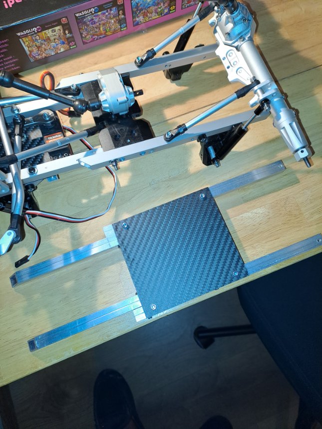

Even nadenken, middagje met stortregens en we zijn weer iets verder. Er staat weer iets op wielen, maar dit ontwerp is weer deels afgekeurd, de vooras constructie blijft deze is lekker stabiel en veert goed.

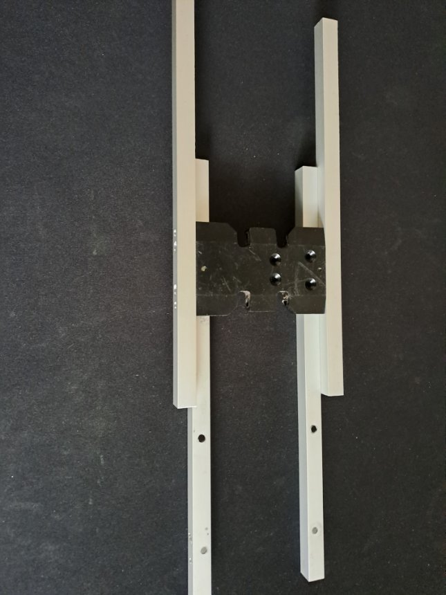

Het nieuwe chassis supersterk en vederlicht, voor een as maat van 327,5 mm.

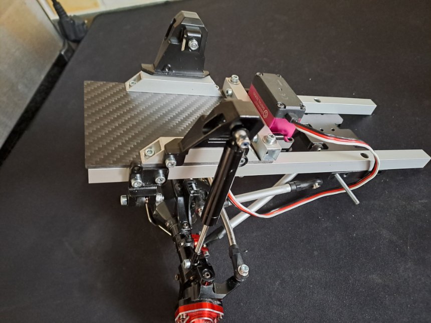

De front module is gereed, servo achter de as, verstelbare Panhard stang (handig als je met meer/minder droop wil rijden), de ruimte voorop bied plaats aan een lier. Voordeel van het bouwen in modules is, ben je het model zat verleng hem dan.
Het past allemaal op de millimeter.

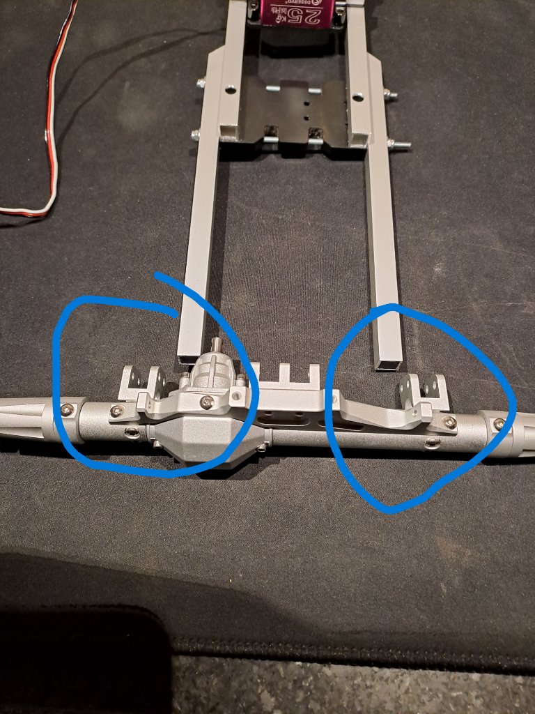

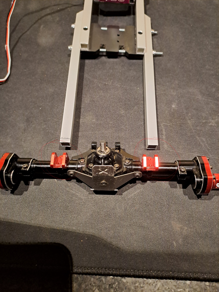

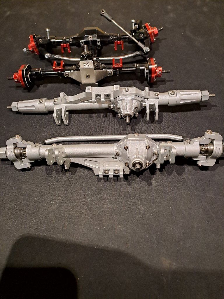

De portal axels maken het beoogde eindresultaat te hoog, mede door de 90mm dempers80 mm dempers die ik ook heb beperken de flex van de as. Die aan de achterzijde ook nog eens voor montage problemen zorgen omdat het chassis daar 2 cm breder is. Als oplossing nieuwe straight Axial SXC10- 3 assen besteld , deze assen zijn 50mm breder dan Injora portal assen. Ook vallen nu de bevestigingspunten van de schokbrekers buiten het chassis. Deze assen heb ik ook onder de Rock Bouncher zitten en zijn vrijwel probleemloos, ook als je er behoorlijk mee te keer gaat. Je moet ze alleen vooraf goed prepareren, daar over later meer.

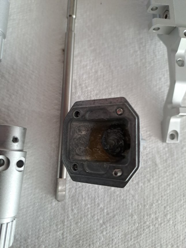

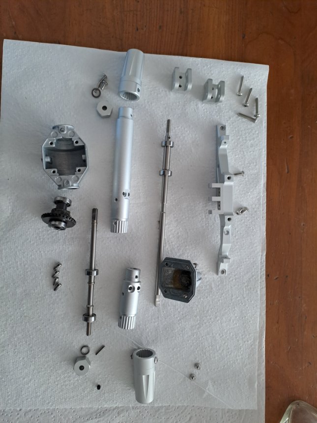

Een SCX10 achter as uit elkaar, mooie rvs assen en rvs schroeven. Alleen zoals we van onze Chinese vrienden gewend zijn erg weinig smeermiddel. Zelf zet ik alles vol met lithiumvet, dat houd water en uiteindelijk corrosie tegen. Monteer je deze assen en ga je er zo mee rijden dan ben je binnen een kwartier onderdelen kwijt. Ze rammelen gewoon uit elkaar en je krijgt wat ruimte op de schuifverbinding. Als de as goed in het vet zit, reinig je de plekken die in elkaar schuiven goed. Voor zie ze van een laagje blauw borgmiddel wat je goed verdeeld, doe dit ook met elk schroefje. Zo "verlijm" je de as in feite.......

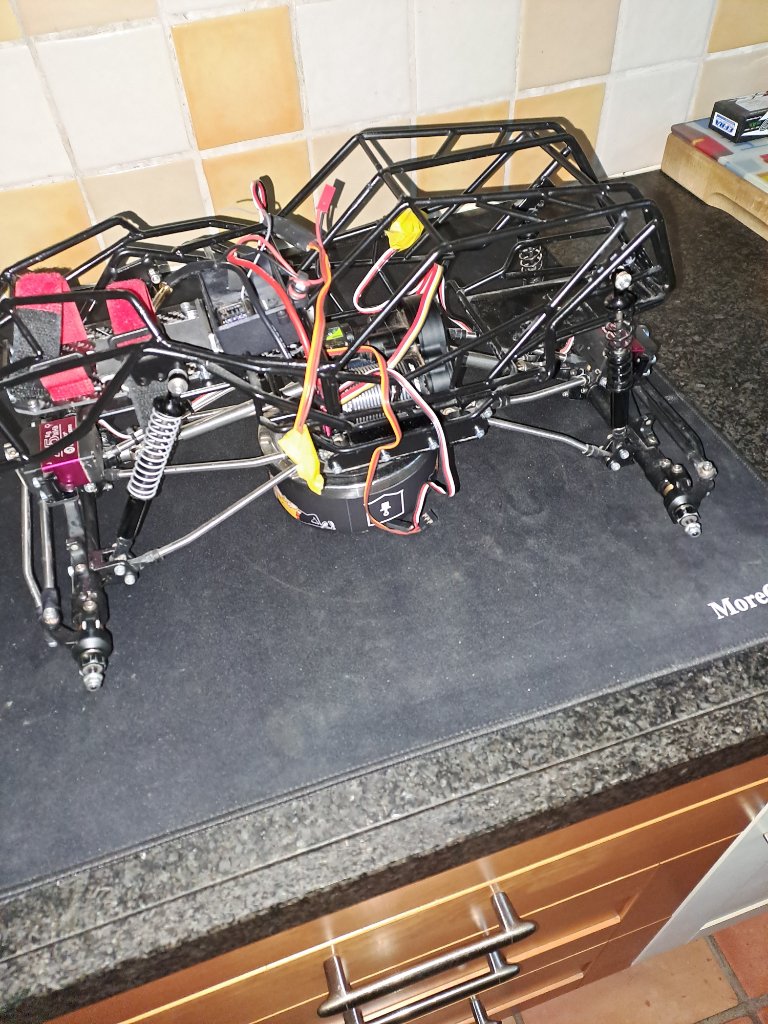

We zijn weer een flink aantal weken verder, de omgekeerdevooras met de stuurservo er achter. Aan de andere zijde van de carbonplaat zit niet zichtbaar de 35 Kg servolier. Ik kom alleen niet weg met de hoek van de aandrijfassen vanaf de tussenbak naar de assen. Heb nu 3 verschillende types geprobeerd ( waar ik later op terug kom ) maar het blijft een beetje wringen. En het chassis is niet stijf genoeg. Het nieuwe chassis is bijna torsie vrij en zo gemaakt dat de gehele voor ophanging inclusief servo's een op een kan worden overgezet. De 2 mm dikke carbon plaat vervangt de kunststof motorplaat.
