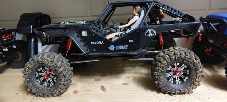

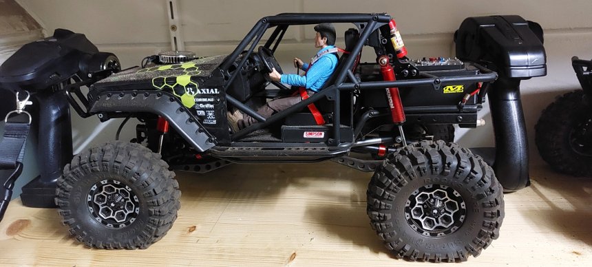

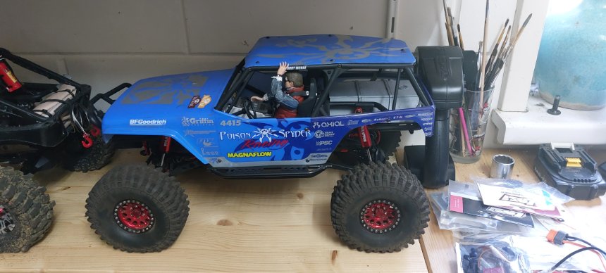

Samengesteld voornamelijk op basis van axial scx10ii onderdelen. Met axial wraith body, die ik persoonlijk erg mooi vind en ik heb aangepast, waardoor ik nu 3 versies heb met een totaal andere frame opbouw en uiterlijk en rijeigenschappen. Bij alle 3 heb ik er 120mm schokbrekers op gezet voor meer flex.
De 2e op de foto heeft diff locks. Batterij achterin en motor voorin. Body op een scx10ii frame pasgemaakt. Dashboard en interieur zijn geheel zelfbouw.
De 3e op de foto heeft de motor in het midden en batterij voorin. Laura croft kon haar benen niet buigen, maar met een fohn heb ik haar pas gekregen. Dit is een lekker wagentje geworden om mee te rijden. Een enorme flex en korte draaicirkel doordat de vooras een vrij scherpe hoek kan maken, servo hangt achter de as ipv er bovenop, hierdoor heb ik nog meer flex.
De 1e foto was een standaard axial 2.2 wraith die volledig is omgebouwd naar een 1.9 en dit rijdt echt een stuk beter dan de standaard 2.2 versie, maar vooral het ziet er beter en meer scale uit. De skitplate heb ik hiervoor behoorlijk aan moeten passen.
Kunststof van het onderstel en velgen van al mijn modellen is allemaal vervangen door alu
