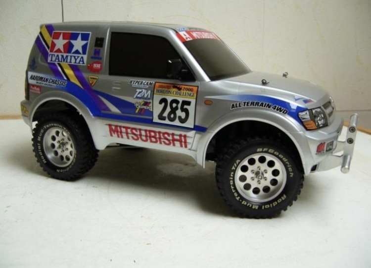

Nadat ik met mijn goedkope Chinees had meegereden in Hattem en zelf nog een paar keer er mee gereden had, wist ik het zeker...
Dit smaakt naar meer.
Daarom op internet vele mogelijkheden bekeken en dingen vergeleken.
Uiteindelijk marktplaats eens doorgespit en daar stond zat te koop.
Van afgeragde barrels tegen hoofdprijzen, tot nieuwe wagens van onbekende afkomst.

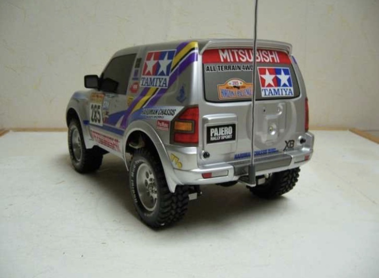

Plots viel mijn oog op een erg leuk modelletje.
Een Tamiya CC01 chassis met een Mitsubishi Pajero rally kap.
Hij is reeds voorzien van vele extra’s.
Hij is in absolute nieuwstaat!
Na een paar keer berichten heen en weer gestuurd, zijn we het eens geworden over een hele mooie prijs.
Na een kort overleg met de vrouw des huizes, besloten om het maar te doen.

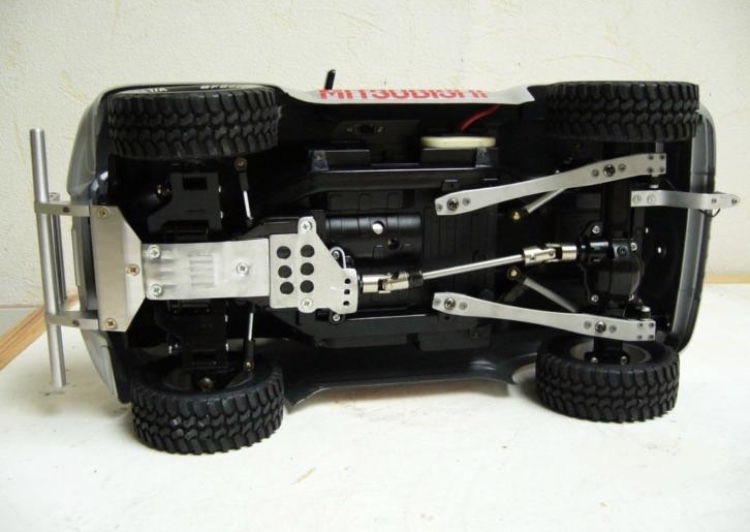

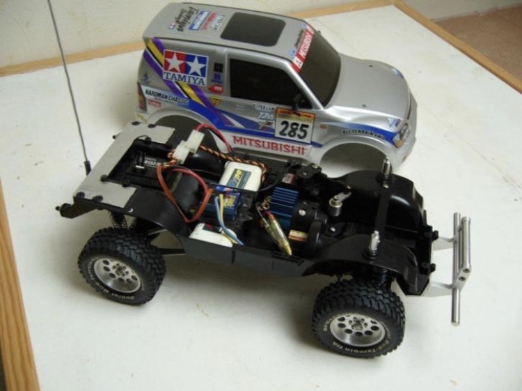

Hij is reeds voorzien van de volgende opties:
De auto is voorzien van diverse hop-ups zoals;
Kogellagers,
Gekogellagerde aluminium stuurinrichting,
Auminium bumper,
Aluminium verstevigingen aan de voor- en achterzijde,
Aluminium schokdempers,
Aluminium velgen,
Aluminium front uprights,
Aluminium draagarmen achterzijde.

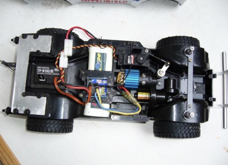

De motor heeft 55 wikkelingen en is voorzien van kogellagers, de servo is een Hitec 645 MG (9 KG, kogellagers en metalen tandwielen) en de snelheidregelaar is waterproof.
Ik gok dat ik daar voorlopig wel even mee voort kan! :mrgreen:

Kijk, dat is een mooi ding. Alleen de Tamiya stekkers vervangen door XT60 of Deans stekkers. 2s LiPo erin (2200 mAh) en je rijdt met 2 accus de hele dag.

Ziet er goed uit
Re: Van Chinees naar Japans...
Bericht door Wouterb » 29 apr 2018 20:39
Mooi man. Enjoy.

Kun je die stekkers zomaar vervangen?
En kun je op elke motor of controller een LiPo aansluiten?
En de geplaatste motor (55t)...is dat een beetje fijn rijden of is een andere meer aan te raden?
Was het nou hoe hoger het getal hoe langzamer of juist andersom? :think:

De stekkers kun je wel vervangen. Dat maakt weinig uit. De Tamiya stekkers die je nu hebt, maken vaak slecht contact.
Als je nu op 6 cellen NiMH rijdt, dan is dat 6 x 1.2V = 7.2V.
Een 2 cellen LiPo is 2 x 3.7 = 7.4V. Dat is geen probleem. Enige probleem dat zou kunnen, is dat je regelaar misschien geen LiPo saver heeft. Daardoor kan het zijn, dat je regelaar je LiPos te ver leeg trekt. Dit kun je voorkomen met een LiPo alarm, of een iets andere regelaar. Welke regelaar heb je nu?
55T vind ik persoonlijk iets te snel voor een CC01. In de auto van [mention]fenkdv[/mention] heb ik destijds een LRP TruckPuller gestoken. Dat is 80T. En dus inderdaad. Hoe meer Turns hoe trager.

Geen idee wat er nu voor regelaar inzit...
Ik krijg hem deze week en zal dan gelijk even kijken...
