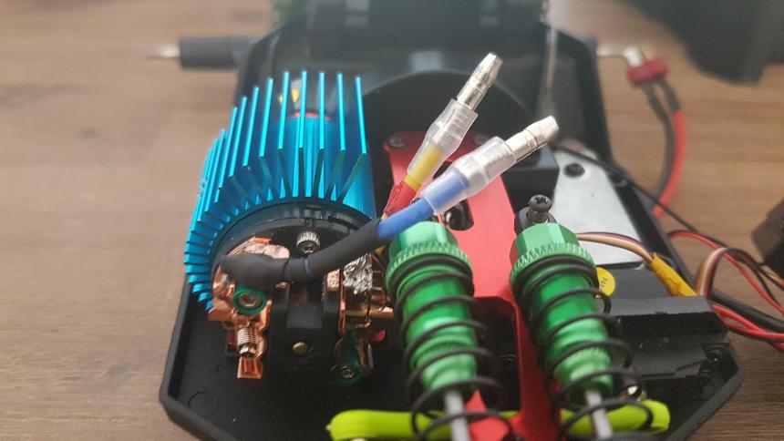

Ola. Het lijkt me een té noobvraag... maar kan deze samenstelling wel? Ivm dikte van de draden.
http://s.aliexpress.com/ZbeUvuEr?fromSns=WhatsApp
Plug erop en dan naar dikkere kabels:
Stroomtoevoer esc - motor

Daar ben ik niet zo heel erg thuis in maar dit lijkt me niet zon goed idee. Is wel een fijne regelaar voor een lier of lampen. maar voor een aandrijfmotor moet je toch wel wat beters hebben.

De vraag wordt wel n beetje wat zou ik dan pakken?
Zit een 540 - 80T motor in momenteel.

Hangt een beetje van het gewicht van je wagen af.
Maar voor basis 1:10, 4x4 met 35T en hoger zou ik rond de 60A zoeken. Ooit een berekening gezien dat ze op 55A uit kwamen.
HobbyWing QuicRun 1060
http://s.aliexpress.com/u2a2Mry2?fromSns
Deze wordt vrijw veel gebruikt.

Je kunt het proberen voor 4eu maar die ESC gaat naar mijn idee snel doorbranden, de transistors zullen het dan eerder opgeven dan die dunne draadjes.
+1 voor de WP1060, prima ESC voor crawlers.
Tegenwoordig ga ik voor de WP1080, die kost ook weinig en doet alles en meer wat je zou willen op een crawler.
Voor een ultra goedkope ESC houdt deze het al veel langer uit dan ik verwacht had in een Gmade Sawback
Een versimpelde berekening: voltage van de accu * het aantal Ah * het aantal keer je die batterij in 1 uur leeg kunt rijden = hoeveel ampere je motor gaat trekken.
Een voorbeeldje met wat aannames:
- 7.2v voor een 2s lipo
- 3000mah is al een flinke accu voor een kleine crawler. (1000mA gelijk aan 1A)
- Je rijdt 40 minuten op die accu? 1.5 keer leeg in een uur dus.
7.2 * 3 * 1.5 = 32.4 ampere. oftewel veel meer dan de gelinkte ESC aankan.

Kijk dat zijn mooie tips. Het betreft zelfs een 1/12.. inmiddels wel veel metaal.
Heb die 1060 besteld.
Kan die 4 euro esc voor nog een WPL truck

Ik heb zelf de 1040 in mijn cross rc mc8. kan tot 180A belast worden en limiet van 12 turns.

Een 80T 540 brushed motor trekt helemaal niet zo veel ampere. Als ik het me goed herinner komt de 80T van RC4WD niet boven de 6A uit @stall. Nu kan daar tussen 80T motoren van verschillende fabrikanten natuurlijk wel wat verschil in zitten, maar zelfs als het 3x zoveel zou zijn, blijf je nog onder de rating van de ESC. Zeker als je een koelblokje op je ESC plakt zal hij het best volhouden.
Dat gezegd hebbende, kan je toch beter een andere ESC kiezen, simpelweg omdat je hier niks op in kan stellen en forward/brake/reverse niet heel fijn is in een Crawler.
Ik heb zo'n soort regelaar in mijn FTX Outback Mini, maar daar gaat hij weer uit. Werkt gewoon niet lekker, omdat je niet direct van forward naar reverse kan en dus niet kan "rocken", wat best een gemis is bij een wagen met beperkte capaciteiten zoals de Outback Mini.
