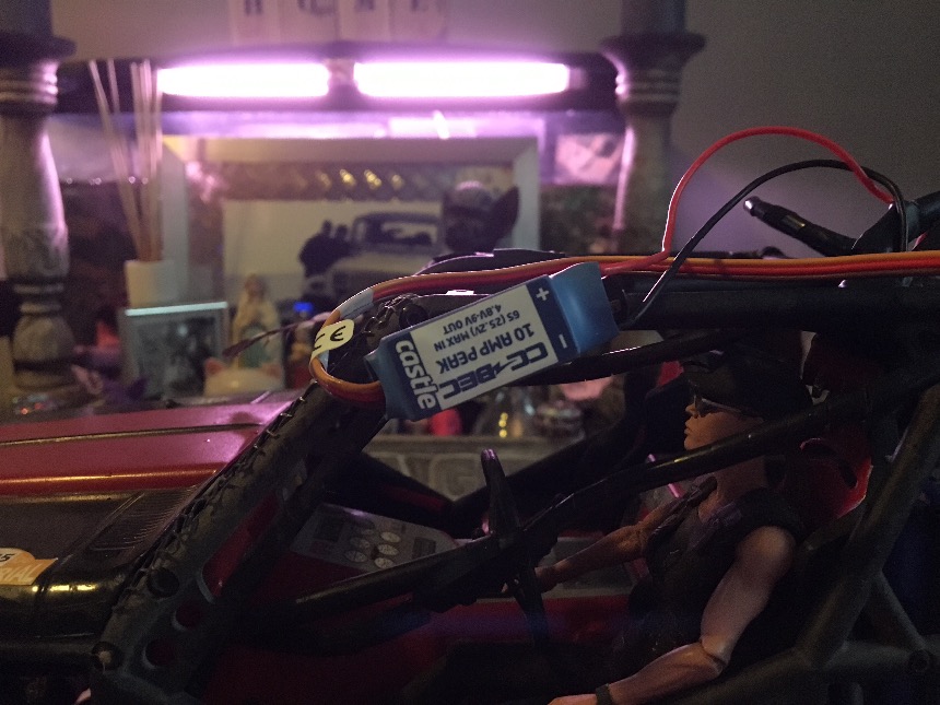

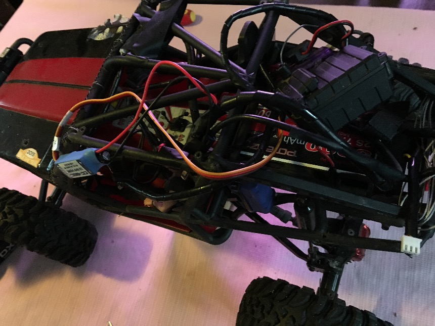

Na een debaco in Oisterwijk voor m’n wraith een BEC van castle besteld , vandaag heb ik m voor noot ff met tape enz getest
Ik had gelezen dat sommigen bec’s geprogrammeerd moeten worden , maar dit is bij deze gelukkig niet het geval
Het setje werkt uitstekend dus morgen de boel netjes solderen en weg werken
Bij deze een paar foto’s hoe het er nu bij hangt / voor staat
BEC

Re: BEC
Ik heb dezelfde in mijn crossrc gezet werkt perfect. Er komt er ook nog een in de hg p601 6x6.
Re: BEC
Ik gebruik dezelfde in mijn beide TRX-4s. Ik heb ze wel even waterproof gemaakt.

Re: BEC
Ik heb ook deze Bec van Castle , deze kan en moet wel geprogrammeerd worden.
Dit doe je met een kastje die verbinding maakt via de laptop.
Daarmee zet je de uitgangspanning, op welke die je wenst. Basis spanning is geloof ik 4.8 Volt.
En instellbaar tussen 3 en 9 Volt.
Maar dat zou ik moeten opzoeken
