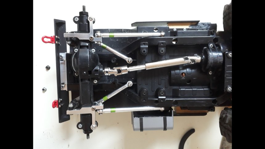

Omdat de Unimog grotere wielen had gekregen moest de achteras een beetje naar achteren verplaatst worden.
Het linker achterwiel liep bijna aan op de brandstoftank. Dus de vier link verlengt met 5 mm en nu staat het ook nog beter :)
Ook de aandrijfas vervangen voor een langere.

Bericht door Subonno » 12 feb 2019 16:04
Netjes opgelost!!

Bericht door Linky » 12 feb 2019 20:37
Verlengd door die groene shizzlethingymagogs?

Bericht door johanv » 12 feb 2019 21:33
Linky schreef: 12 feb 2019 20:37 Verlengd door die groene shizzlethingymagogs?
Correct. Overblijfsels van mij axial ax10 scorpion :)

Bericht door Linky » 12 feb 2019 21:52
johanv schreef: 12 feb 2019 21:33
Mooie oplossing voor wissellende wielbasissen 👍

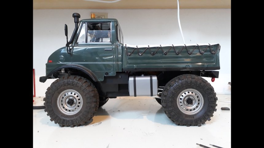

Bericht door Alex » 04 mar 2019 18:35
Dat wordt al een mooi bakkie Johan.[emoji106]
Re: Een Unimog voor Niels.
Bericht door johanv » 04 mar 2019 19:08
Alex schreef: 04 mar 2019 18:35 Dat wordt al een mooi bakkie Johan.[emoji106]
Thanks. Ik moet nog een nieuwe zender regelen en even kijken waarom hij niet helemaal goed rijd. Hij lijkt kracht verlies te hebben na even kort te hebben gereden.
Ook de motor word snel behoorlijk warm.
