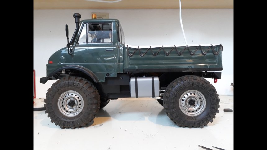

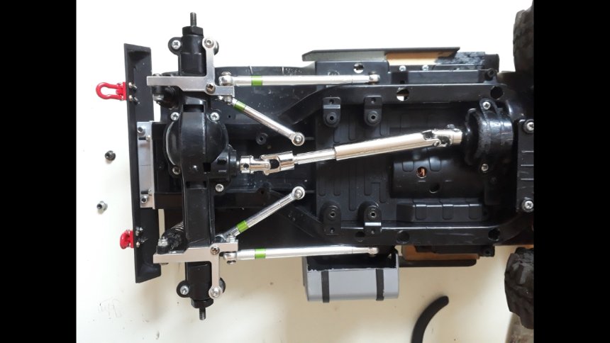

Omdat de Unimog grotere wielen had gekregen moest de achteras een beetje naar achteren verplaatst worden.
Het linker achterwiel liep bijna aan op de brandstoftank. Dus de vier link verlengt met 5 mm en nu staat het ook nog beter
Ook de aandrijfas vervangen voor een langere.

Netjes opgelost!!

Verlengd door die groene shizzlethingymagogs?

Correct. Overblijfsels van mij axial ax10 scorpion

Mooie oplossing voor wissellende wielbasissen

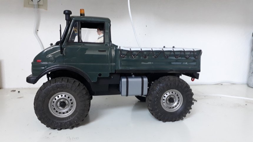

Thanks. Ik moet nog een nieuwe zender regelen en even kijken waarom hij niet helemaal goed rijd. Hij lijkt kracht verlies te hebben na even kort te hebben gereden.
Ook de motor word snel behoorlijk warm.
