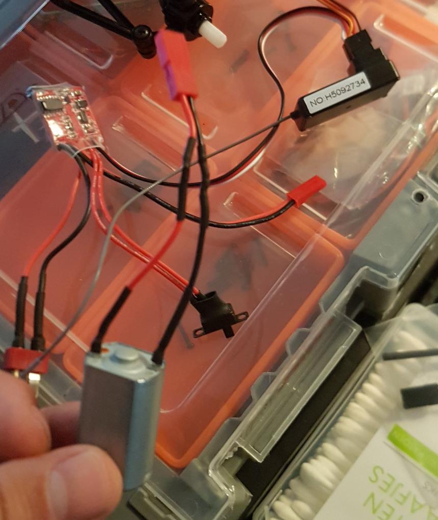

De motor zit alleen aan dat kleine rode kabeltje. Had m uit onwetendheid met alleen zwart en rood aan zon stekkertje voor in de ontvanger gestopt... dan bleef ie alleen permanent aanstaan. Wellicht draden verkeerd om?(staat geen plus of min alleen n klein rood stipje......)
Betreft de lamp; zie filmpje. Als ik dus hetzelfde doe met n klein flitsertje gaat ie wel nornaal aan en bladert ie door de modi heen.

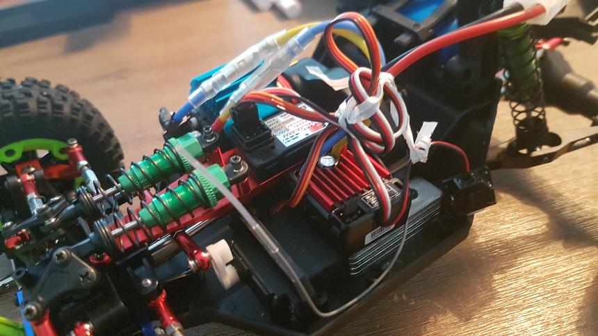

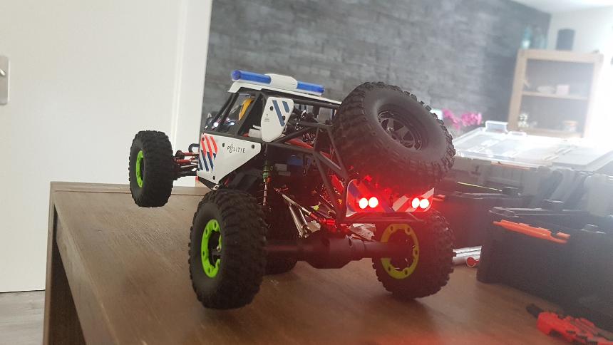

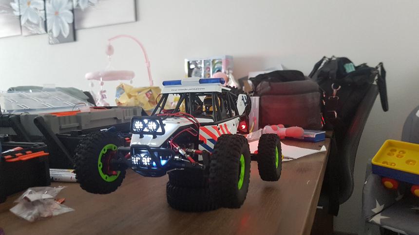

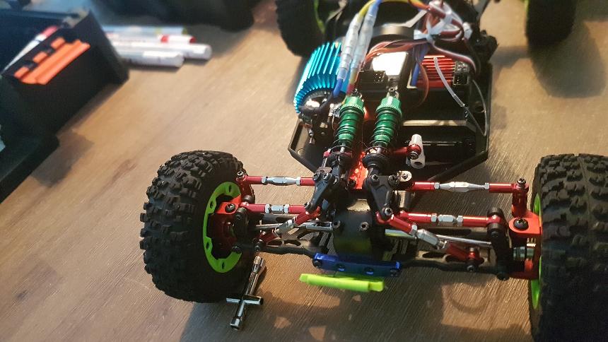

Kleine update: ESC eindelijk binnen. Alles aangesloten betreft het rijden. Merk dat de servo veel te zwak is.
Het grootste probleem vooralsnog is dat ie echt mega slecht loopt. Op het parket binnen gaat het nog, buiten op het gras stopt ie vanzelf na enkele meters. Zal hier zsm een filmpje van uploaden...... iemand op voorhand een idee?
Ook met de verlichting begonnen. Kom eigenlijk kanalen te kort voor mn extra zwaailampjes, maar dat komt ooit nog wel.
Heb ook van n ander type een bullbar achtig ding voor de voorkant met licht cupjes. Ben aan het kijken of ik deze er bij kan plaatsen.
Betere banden heb ik al dit was om te testen of ie zo beter liep.
Kleine foto impressie:
Nieuwe metalen links Nieuwe ESC receiver en servo Bullbarding en verlichting Het zelfgemaakte achterzijde plaatje. Niet 100% tevreden maar eerst rijden.....
*Edit* filmpje bijgevoegd, mega slecht gefilmd sorry
