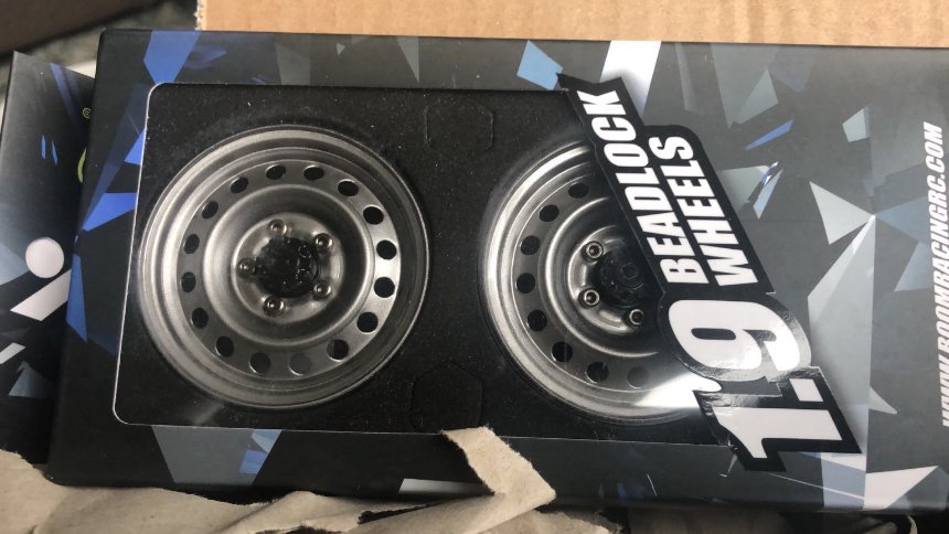

Eergister besteld in Duitsland....vandaag binnen....Velgjes voor de UAZ.

Ja ik vind ze ook mooi en denk dat ze ook wel gaan roesten. Dit is de narrow versie. Even kijken hoe ze bevallen.

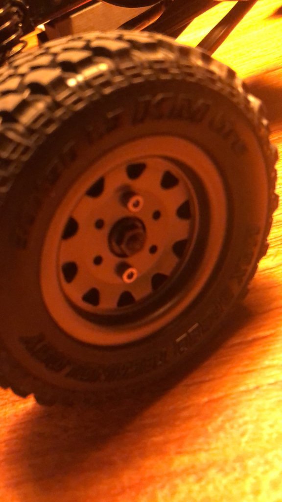

Ze vallen helaas veel te breed. Met de MST banden erop zijn ze 4mm breder dan de MST velgen.
Nu passen de banden bij inveren niet meer tussen de body.
Dit zou nog opgelost kunnen worden met Boom Racing XT500 0mm hubs. Maar die blijken overal uitverkocht. Met smallere meenemers krijg ik er hooguit 2 x 2mm vanaf.
Miskoop dus! In de rommelbak voor een volgend project misschien.

Bale Patrick... Helaas staat er bij Crawler velgen nooit een offset maat bij.... Bij drift velgen is dat beter geregeld, dan weet je wat je besteld. Kunnen de assen niet iets smaller gemaakt worden? 2mm van de meenemer af en 2mm van de as zelf?

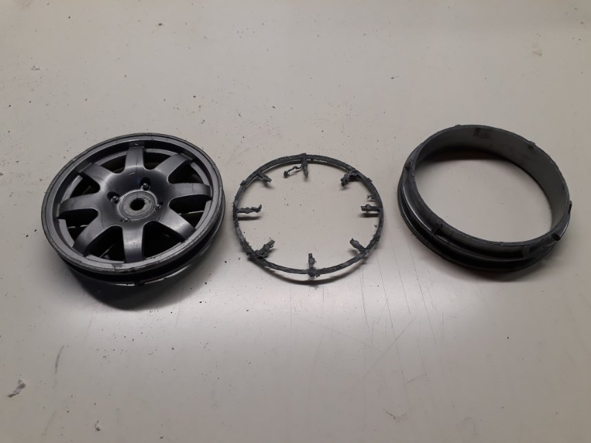

De metalen velg kan ik nog een beetje opleuken met een 3D geprinte dop die lijkt op die van de UAZ. Met de kunststof velgen kan dat natuurlijk ook. Nadeel van de kunststof SDI velgen is dat ze geen hex meenemer hebben. Op een gegeven moment gaat het stuk, en dan moet je de verlijmde band los zien te krijgen. Nooit fijn.

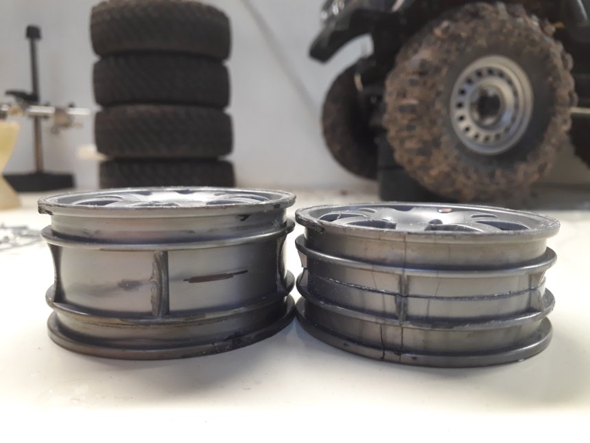

Het is idd lastig met beadlocks en het behouden van een smalle spoorbreedte.
Als je echt smal wil met velgen moet je de tamiya tourwagen velgen nemen. Die komen verder naar binnen dan beadlocks. Maar ja dan heb je minder mooie velgen en je moet de banden lijmen.
Ik heb 1 setje tamiya tourwagenvelgen die mooi ver naar binnen staan en ik heb die velgen ook nog versmald.
Anders liepen ze aan bij de steeringknuckles van de cmx. Daarop heb ik dan de standaard cmx banden gelijmd.
