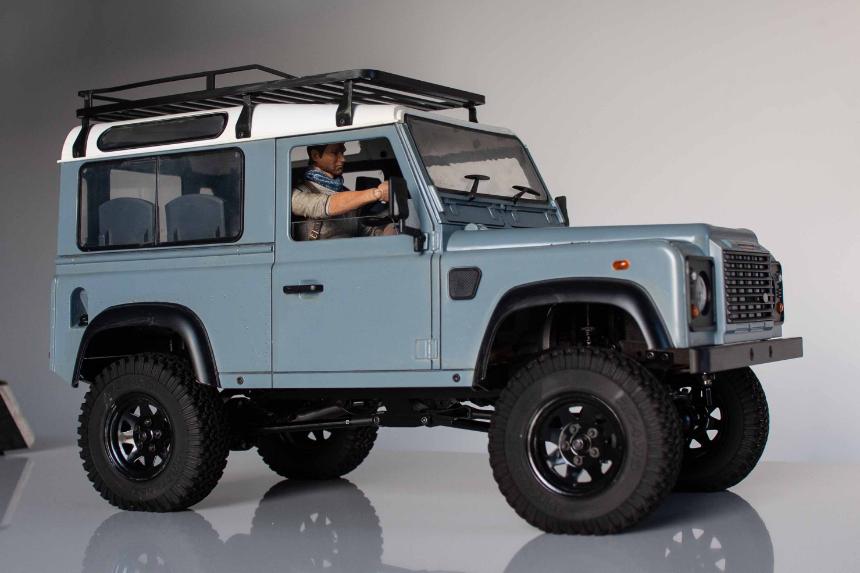

Weet iemand hoe je de rijhoogte van het RC4WD gelande chassis wat kan verlagen zonder (te veel) veerweg te verliezen?
Iets lager is net wat realistischer en misschien valt hij dan ook wat minder snel om.....
Hieronder hoe hij nu staat. Voor mijn gevoel zou hij nog wel 5-8 mm mogen zakken. Zijn er bijvoorbeeld hogere "hoops" om de dampers aan vast te maken? Of wat zouden goede alternatieve, kortere dampers zijn?
Rijhoogte gelande II chassis

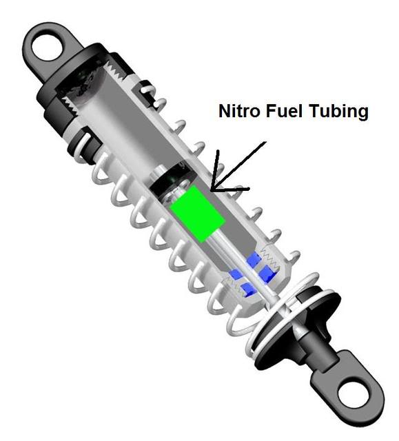

Je zou 8mm korte busjes kunnen maken die je binnen in je demper plaatst.
Zo heb ik ook al eens shock's korter gemaakt.

In plaats van de busjes kan je ook (halve)balpenveren in de dempers plaatsen onder de piston.
Die drukken de veren wat in elkaar maar bij stevig flexen kunnen de wielen nog wel naar beneden.

Even een plaatje voor het beeld.

Die busjes kun je ook maken van rc nitro benzineleiding. Maak je dus bumpstops ook mee.
