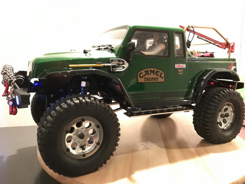

De ECX Barrage is zeker een leuke auto.
Is volgens mij technisch identiek aan de FTX Outback 2. Stuurservo is te zwak dus die moet je vervangen maar voor de rest kan die zo’n beetje alles.
Hier staat ie op Axial wielen met 1/10 accessoires erop geschroefd.
Klein maar fijn!

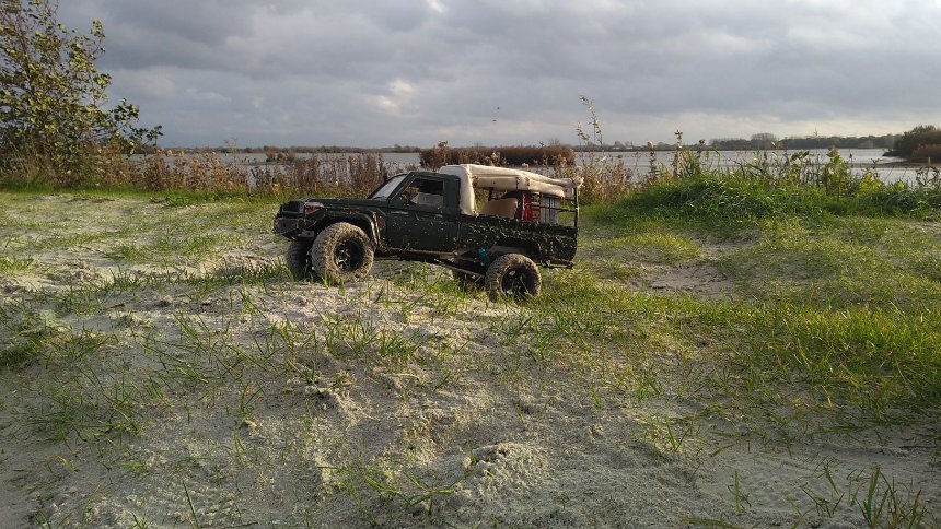

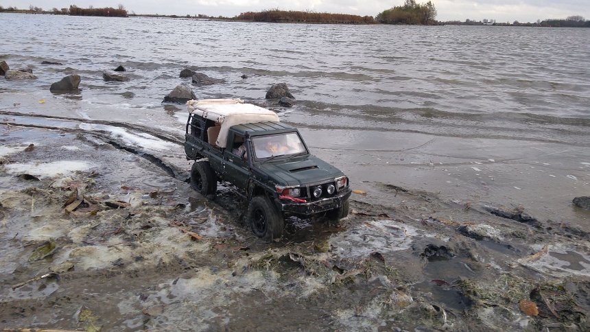

Dat is dus niet zo. Meeste rijden met (foldermaat) 1:10. Fury/Scx10/etc. En daar is een prima scaler van te maken, maar je blijft de relatief grote wielen houden. Maakt de auto capabel maar niet extreem natuurgetrouw, maar je komt er wel mee weg al zeg ik het zelf. Deze Land Cruiser staat op Scx10/Fury assen met kleinere banden(100mm ipv standaard 114).
Maar verder krijg je ze niet onder de spatborden (i've tried, trust me)
Wil je dat wel dan dus kleinere wielen/smallere assen: de Outback.
Die je dan weer zeer capabel kan maken met iets grotere wielen etc.
Verder is het zo dat veel generieke bodies iets groter zijn dan 1:10 waardoor je met de meest gebruikte assen (scx/Fury/etc) goed wegkomt.
