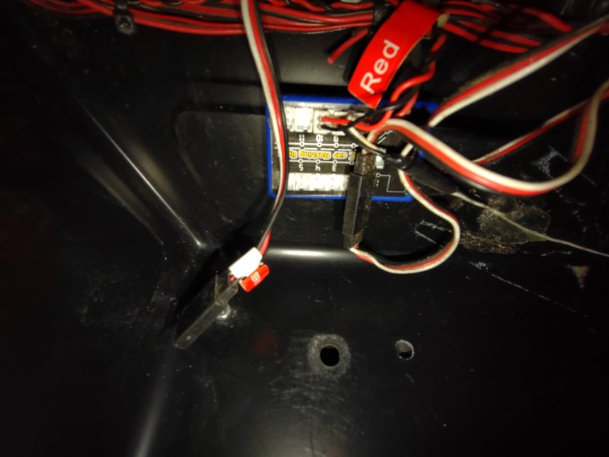

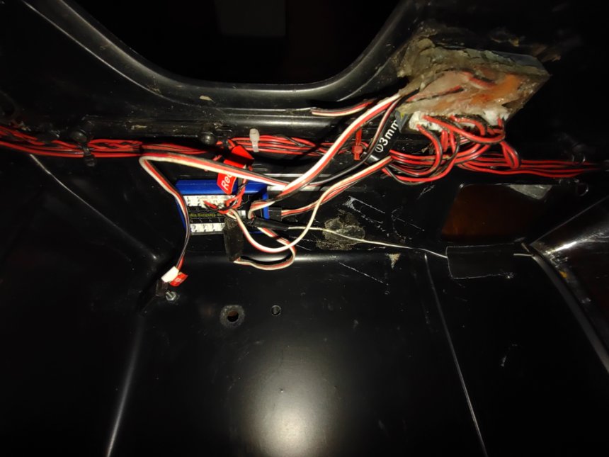

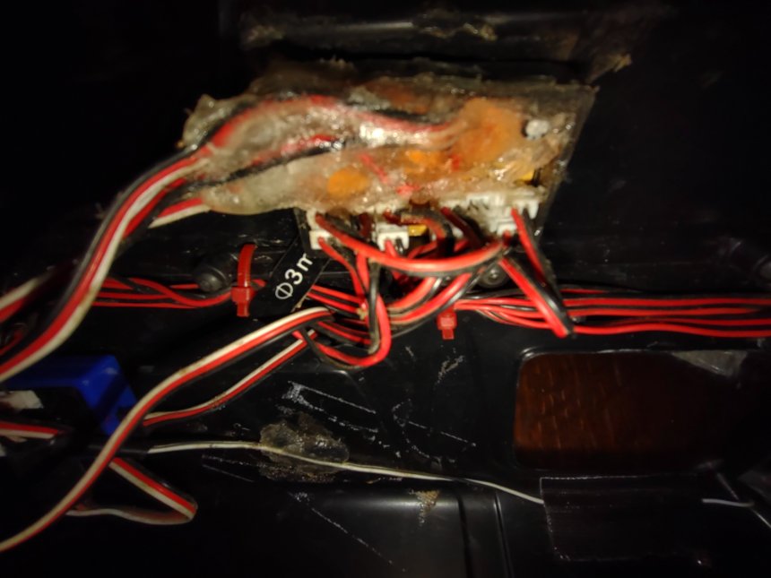

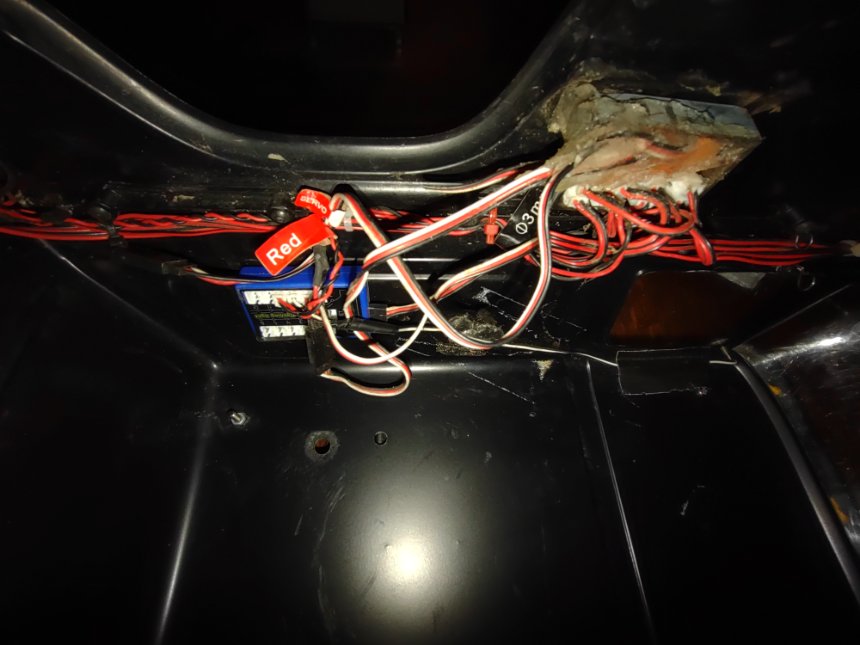

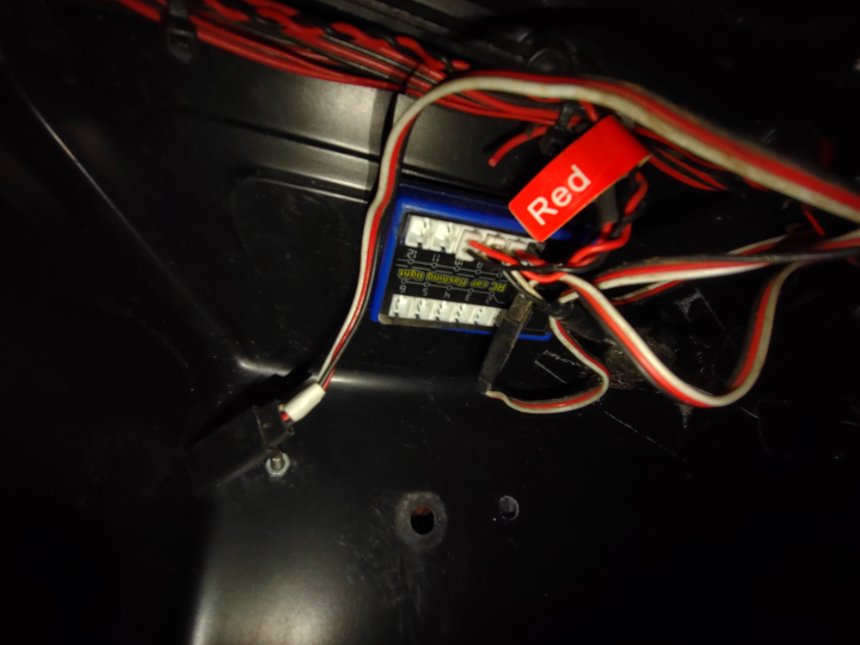

Fotos van de kastjes in de body. Geknipte draad bovenin op de foto.. losse stekker linksonder

Die zwart/rood/wit draad is standaard servo snoer. Zet m met een Y-splitter aan je stuur servo. Of soldeer m daar tussen.
zwart/rood is -/+ voor voeding, wit is het signaal voor de servo, zo weet dat ding wanneer de richtingaanwijzers aan moeten.
De uitgangen zijn allemaal voor 1, misschien 2 leds. Even 1 voor 1 proberen welke knipperen, wel altijd aan zijn en welke de richtingaanwijzers zijn.

Okee, knipperlichten is wit, aha grappig.
Ik zie dat ik geen ingestekkerde componenten heb bij de esc en de servo maar het loopt naar binnen met de rood-zwart-witte draad en is afgedicht.
Het lijkt er op dat dat is doorgelust ; stuurservo naar ontvanger naar esc, in mijn auto zoals het hoort maar zonder stekkers (ik leer hier de draden kennen, maar het is logisch)., ik zie 2x rood-zwart-wit uit de ontvanger komen.
Wellicht zijn er in de body twee keer (1x afgeknipte stekker dus) een zwart wit rood, om links en rechts afzonderlijk aan te sturen. Ik mis dan een stekker voor 1 kant. ok. Maar hoe ga ik dan weer 2x zwartwitrood kwijtraken :idea:
Ok, kom ik uit op "zet geen stroom op de witte draad tijdens testen" :D
