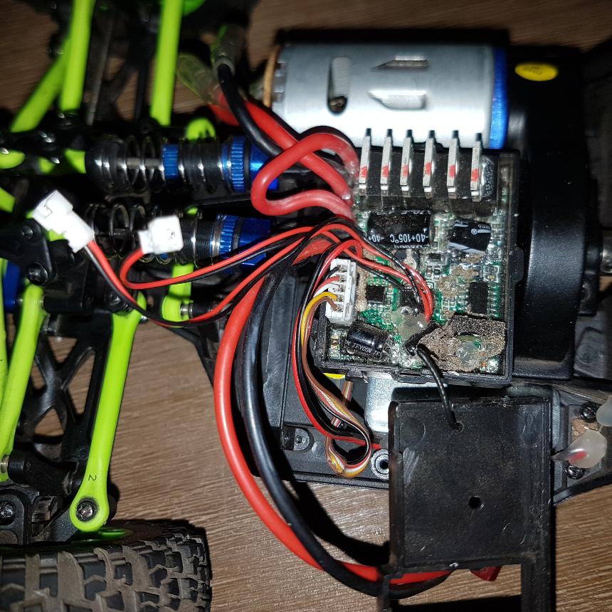

Een aardige noobvraag. Ik ben me aan het inlezen en youtuben om een politie zwaailicht te installeren en evt achterlichtjes. Het grote probleem is dat ik geen idee heb hoe ik de bedrading/stekkertjes moet doen. (Ook door afwezigheid stekker ingangen?)
Heb een foto bijgevoegd.
In het kort:
Een los circuit met losse batterij?
Aansluiten op wat dan ook (receiver?)
Kan dat wel op deze receiver of moet er dan een nieuwe op, zo ja welke?

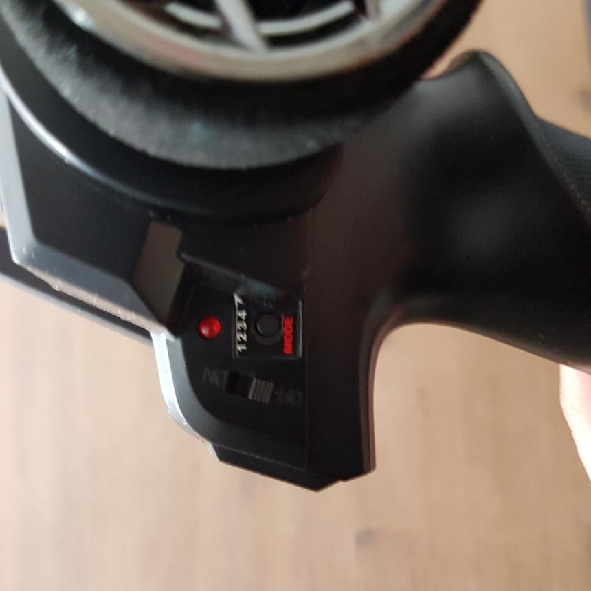

Kan die evt ook een kanaal van mn controller en hoe? (Zit n sticker met 1234 en mode erop, geen idee of t uberhaupt iets doet.....)
Receiver?
Fouten daar gelaten, snap het verschil tussen ESC en receiver ook nog niet echt :p

Je bent 'gezegend' met een gecombineerde ESC/ontvanger/servocontroler.
Alles in een. Zolang het werkt, prima. Bij fouten of modificaties ben je op slopershoogte.
Als je gaat vervangen betekent dat:
- zender/ontvanger
- ESC
- Servo.
Afhankelijk van de zender die je kiest (aantal kanalen) kan je de hierop aangesloten verlichting schakelen.
En tot slot, mocht er iets vervangen moeten worden, servo en motor ga ik misschien ook nog naar crawler omzetten dat het ook hiervoor.enigszins capabel is :p
Hiervoor zou het locken van de diffs en andere vertanding al een eind moeten helpen
Tragere motor kan ook.
Ik zou voor nu lekker lampjes bouwen op een eigen circuit.

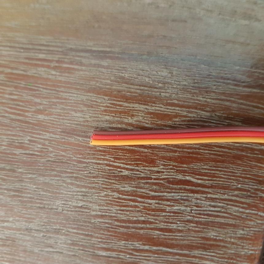

Had wat spullen binnen en gelijk maar aan het testen geweest. Had een lampensetje deze draad losgeknipt en in een batterij + en - gedaan (oranje + en bruin -?) heeft het even gedaan.
Nu een dag later lijkt de lamp defect.......
In ieder geval, krijg hem niet aan de praat....

Heb het even opgezocht:
The use of voltage: 4.8~6V
Method of use: the power line is connected to the receiver third channel(CH3), use either CH3 button or switch button to change flashing mode.
Ik had m gewoon aan de standaard batterij gedaan. 7.4V 1500mAh Lipo
Uteraard zonder signaal. Ging prima aan en ging door al zn standennheen om de beurt.....

Als die gemaakt is voor max 6v en ge hangt die aan 7,4V kan het goed zijn dat em kapot is.
Een ledlampje werkt wel op die 7,4V, maar dan gaat er te veel stroom door die led en heeft die een heel korte levensduur.
Dan had ge er beter een extra weerstand in serie met de lamp kunnen zetten, of een goedkope BEC het voltage laten verlagen.
