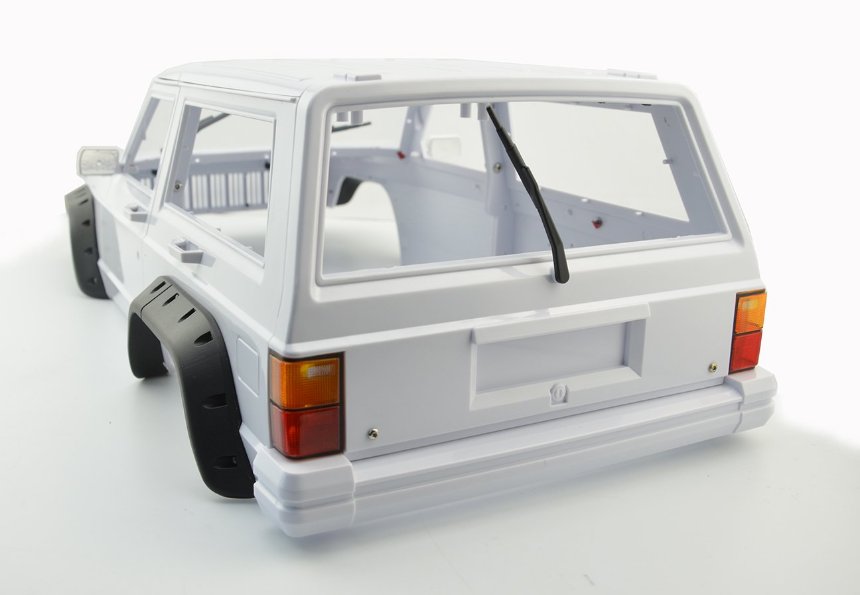

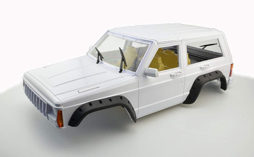

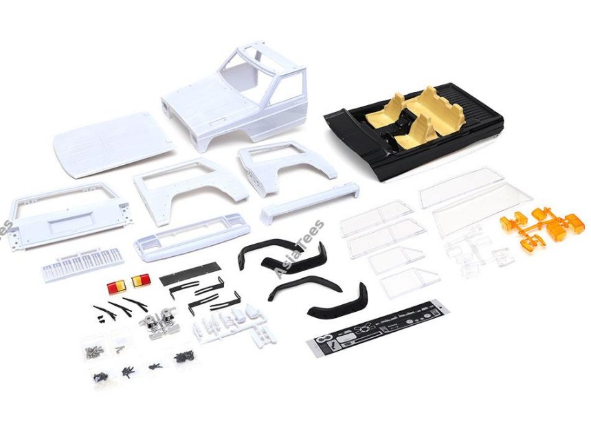

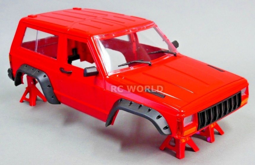

275mm 2 deurs. Hier zijn twee uitvoeringen van te vinden en verschillende merken bieden deze aan. Van de zijkant bekeken zie je 2 ramen, waar de 4 deurs er 3 heeft. Uitvoering op onderstaande foto heeft verder wel deurhandels alsof het een 4 deurs is, dat is blijkbaar een foutje in de productie geweest. Met weglaten en wat plamuur te fixen, maar niet zoals hoort. Verschillende merken bieden de 275mm body aan, maar als je zoekt op Injora of Team Raffee heb je de grootste kans.
Te koop op o.a. RCMart, Asiatees en AliExpress. Op Ebay vond ik de versie die geen 4 deurhandels heeft:
https://www.ebay.com/itm/RC-Scale-Truck ... 3556889717
versie met 4 deurkrukken. versie met 2 deurkrukken:
Dit omdat er wielbasis en uitvoering verschillen zijn. Ik zal proberen het op een rijtje te zetten in komende posten.

Mis! Blijkbaar erg besmettelijk want deze heeft ook 4 grepen. (Achterste 2 zijn niet gemonteerd).Cesco schreef: ↑17 dec 2018 21:33 ....
Bekijk foto 6 en 7 van de 10.
Ook hebben alle 'korte versies' waarbij het te zien is, last van een verticale ribbel in het achterste zijraam, wannabe c-stijl.
